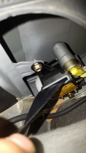

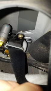

    Hallodrio, ich hab mich Mal kurzerhand angemeldet da ich drauf und dran bin ne TS zu kaufen. Hab 2 Bilder bekommen die durch die Getränkehalter fotografiert wurden (glaube ich :D) da ich nicht weiß wie das unter der Verkleidung aussieht bitte ich Mal um eure Meinung, vor allem ob man anhand der Bilder sagen kann ob alles gut ist, oder ob man nicht genug sieht um das zu beurteilen. Danke schonmal :)

    Willkommen hier .....
    Die Bilder sagen ja mal nichts aus .... man muss schon bis zum Schweller blicken können.

    Danke.
    Ja das hab ich irgendwie befürchtet.
    Naja ich fahre ihn mir anschauen und dann kann ich genauer nachschauen.

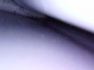

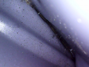

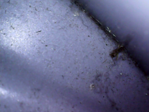

    Ich hab die ts gekauft. War ziemlich günstig würde ich sagen. Hat aber rundrum schrammen und n Hagelschaden. Stört mich aber alles nicht, da sie als Alltagsauto dient. Motor ist gemacht, eventuell schaue ich bei Zeit und Lust mal in die Ölwanne wie die Lager aussehen, hat ja schon 200.000km runter. Hier noch ein paar Bilder vom Inneren der schweller :D
    War nicht ganz einfach da scharfe Bilder mit der Endoskopkamera zu machen,aber sieht aus als ob da Konservierungsmittel zu sehen ist. Sieht für mich nicht nach Rost aus.

    Zur Reputation der TS facelift. Auch ich hatte gestern nach 15 Jahren die Schweller demontiert. ( Habe das Auto erst seit zwei Jahren ) Viel Dreck aber kein Rost! Ggf. haben da mehrere Faktoren einen Einfluss wie Fahren im Winter etc.
