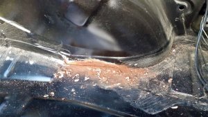

Bereite die Celi gerade für die Korrosionskontrolle/Reparatur vor.
Hinten und im Kofferraum die Verkleidung/Sitze komplett entfernt.
Ich finde immer mehr rostige Stellen und es wundert mich das viele User nichts finden !

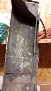

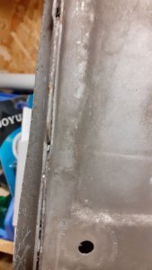

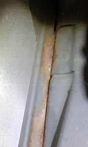

Kleine "Tasche" hinten (unter dem Wagenheber) etwas Rost keine Feuchtigkeit

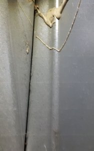

Die andere Seite ohne Rost

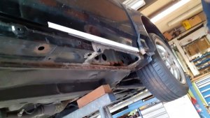

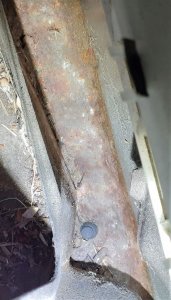

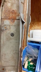

Seitenteil unten ( unterm Dreieckfenster/ über dem Schweller ) etwas Rost aber weitgehend trocken

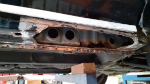

Die andere Seite ohne Befund

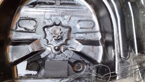

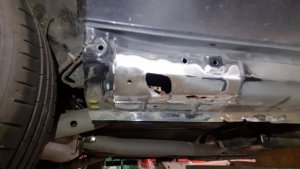

Reserveradmulde einiges an Wasser aber kein Rost.
Celi steht zur Zeit für ein paar Wochen draußen.

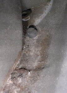

Mögliche Ursache …. die feuchte Roststelle ( sah vorm Kratzen eher wie Flugrost aus)

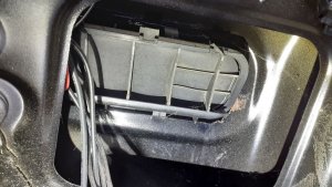

Entlüftung hinten links
