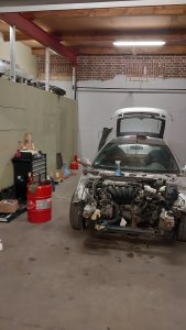

Kleines update leider ohne Bilder.
Ich habe jetzt angefangen das Auto etwas zu zerlegen also die front und das heck ist ab. Der Heckstoßträger war durchgegammelt habe aber bereits einen neuen liegen. es wurden bisher 4 schrauben abgerissen (die besagtem bauteil) Kotflügel sind auch schon runter. Als nächstes werde ich das Kühlerpaket ausbauen usw und mich daran machen den motor ,,frei,, zu bekommen so das sich dieser ausbauen lässt. Es ist leider sehr viel Flugrost an vielen kleinen stellen der bearbeitet werden muss und die schweller sollen einmal komplett raus und neu.
Wobei ich mich noch nicht erkundigt habe woher ich die bekomme. Ich mache das ganze in einer sehr kleinen garage auf 4 böcken und einem alten Wagenheber. Das Auto soll danach auf ein drehgestell geschraubt werden aber bis dahin dauert es noch.

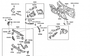

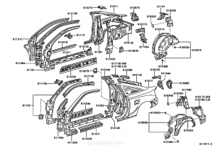

Ich hatte mir Anfang des Jahres den Finger zertrümmert und war damit 10 Wochen krank geschrieben, danach war mein daily etwas kaputt jetzt gehts endlich beim toyota weiter. ich lade gleich noch 2 Bilder hoch denn ich habe fragen zu blechteilen die ich benötige wo ich mir jedoch nicht sicher bin ob diese richtig rausgesucht sind bzw diese nicht mehr zu bestellen gibt....

Moin. Um welche Teile gehts denn speziell? Ich kann morgen mal anfragen. Musst halt markieren, welche. Aber ich kann Dir jetzt schon sagen, das es mit Blechteilen beim Celica sehr sehr sehr schlecht ausschaut.

Esgeht mir einmal um 57161B im ersten Bild, meiner ist da schon sehr rostig und ich denke das ich das Teil nicht retten kann. Laut Amayama und JP Carparts gibt es dieses nicht mehr, weiß jemand ob es das noch woanders gibt oder sollte ich direkt bei Toyota fragen?
Zweites Thema sind die Schwellerbleche, sehe ich das richtig das man den äußeren Schwellerteil nicht einzeln als langes blech bekommt sondern dies teil der seitenwand ist? Kann ja sein das ich falsch geguckt habe aber ich kann ja schlecht eine ganze seitenwand kaufen nur um den schweller hinten zu reparieren. Ansonsten müsste ich das blech selber anfertigen was letzten endes wahrscheinlich günstiger aber auch ungenauer, unzufriedenstellender und um einiges aufwendiger wäre...
wäre sehr nett wenn sich hierzu jemand meldet. tut mir leid wenn dies schon irgendwo beschrieben wurde, ich habe nur was zum rost gefunden. Fallls ja sendet mir doch bitte den Link zum Thread dazu.

Vielen Dank für die schnelle Antwort die lud noch nicht während des tippens.
51204-20160
57161-20900
und wenn ich wüsste welches für den schweller ist auch dies für beide seiten, zur Not könnte ich Fotos vom Auto selbst senden um zu zeigen welches ich benötige.
Wäre sehr cool wenn du dafür Anfragen würdest.

Okay, sehr schade... dann muss ich mal schauen wie ich das mache... würde wohl auf selber bauen hinauslaufen.
Also 51204-20160 gibt es wohl noch auf den seiten nur 57161-20900 nicht mehr. Frag bitte mal für beides an. Ich habe eine Liste gemacht von Teilen aber mir ging es jetzt erstmal um die wichtigsten.
Danke für den Link, sehr aufschlussreich.

Neu ist natürlich am besten, aber alternativ würde ich sonst die Schlachtauto-Leute anschreiben, ob die noch Karosseriebleche haben im guten Zustand (vorher soll die Fotos schicken).
Das gebrauchte Blech dann anschließend chemisch entlacken und entrosten lassen, vom Karosseriebauer reparieren lassen, falls erforderlich oder selber machen, wenn man es kann, einbauen und versiegeln. Fertig..
