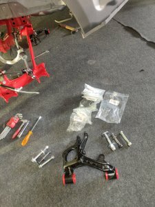

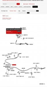

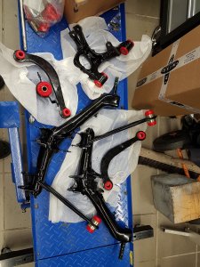

Hallo, ich habe bisher nur ein wenig in diesem Thema gelesen werde mich die tage mal ransetzen. Aber was ich sagen kann, bisher habe ich meine teilenummern immer über amayama oder jpcarparts gefunden, ist halt englisch aber super mit explosionszeichnungen usw.
Hier noch ein Bild von meinen Gepulverten Hinterachsbauteilen.

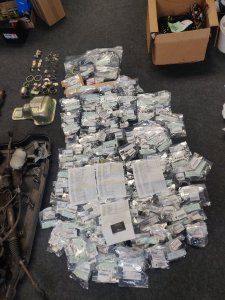

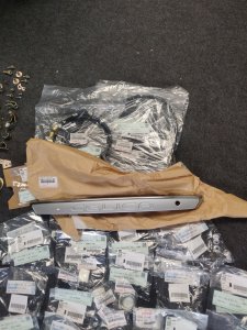

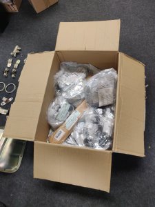

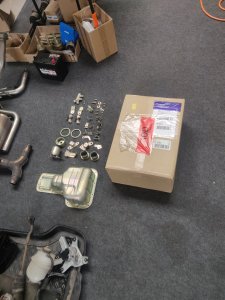

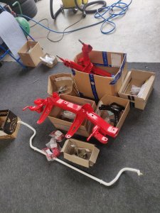

.. nach 7 Monate und 18 mal nachbestellen endlich geschafft..
.. die hoffentlich wirklich letzte Bestellung aus Dubai und Japan.
Die letzten Schrauben, Stecker, Dichtungen, Sonderbauteile geheimbauteile etc.
THX megazip ;)
( amayama.com sollte günstiger sein, aber megazip hat auch gut geklappt. Vor allem die Geduld bei den Nachbestellungen war super)
THX megazip ;)

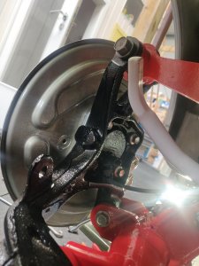

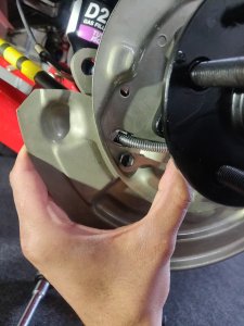

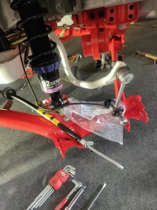

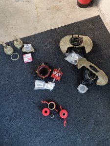

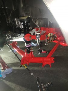

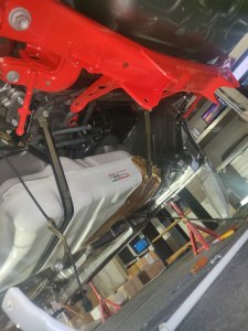

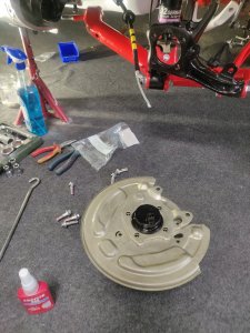

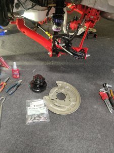

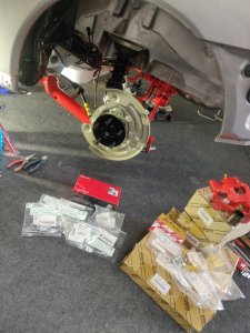

Zusammenbau Teil 3

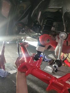

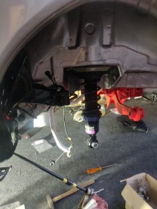

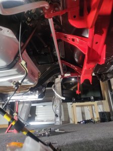

Heftig, ne...
Also selbst die, die mit Autos oder überhaupt mit Technik nichts zu tun haben und vorbeigekommen sind, fanden das richtig schön.
Ich habe vom Design her auch wenig Ahnung. Ich orientiere mich daher meistens an den Autoherstellern, besonders an denen, die sich mit den Bauteilen die meiste Mühe geben. In dem Fall war es das Rot von Ferrari. Damit das Rot mehr zur Geltung kommt, habe ich sehr viel Schwarz verwendet. Das Weiß stammt von der Rallyefarbe von Toyota, und das Goldene war eigentlich nur Zufall, sieht aber auch sehr schön aus durch die galvanische Verzinkung und halt alle Schrauben und Mutter neu das macht auch schon viel aus.
(Muss nur hinterher auch aufpassen, dass die meisten Sensoren und Aktoren auch noch Masse bekommen. Da mache ich mir bei einigen ein bisschen Sorge..mal gucken)

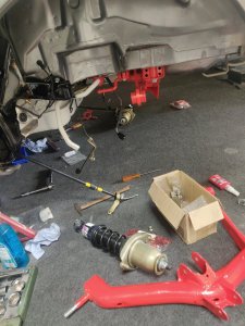

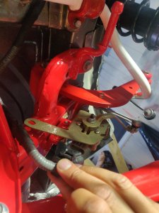

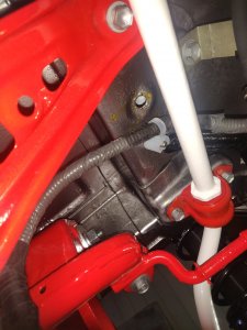

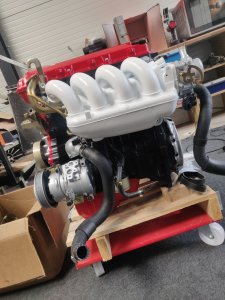

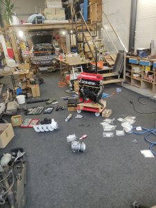

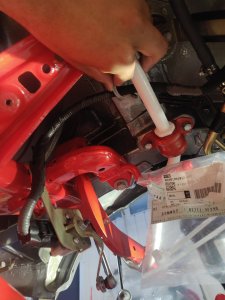

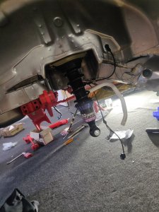

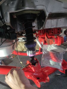

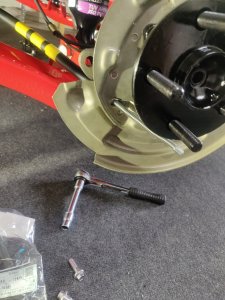

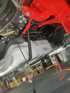

Zusammenbau Teil 4

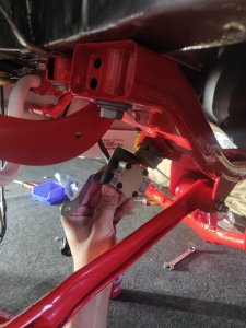

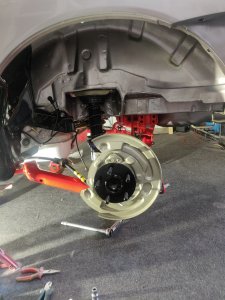

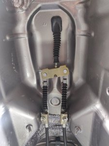

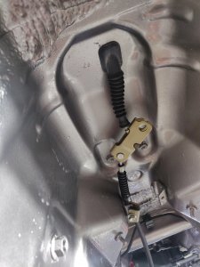

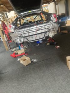

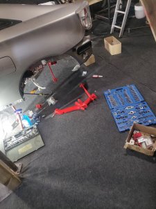

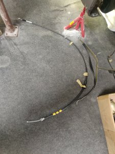

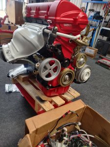

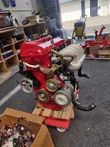

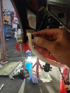

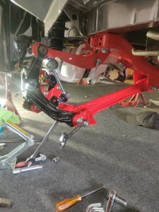

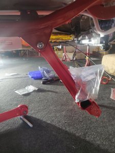

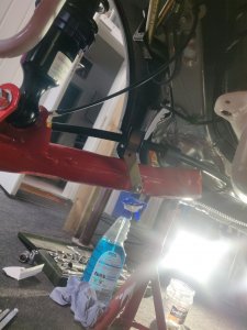

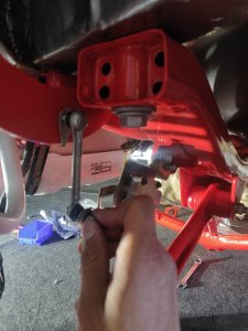

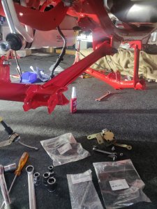

Zusammenbau Teil 5

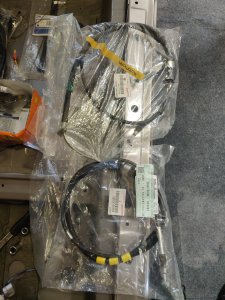

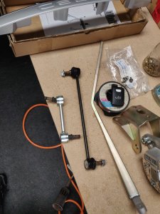

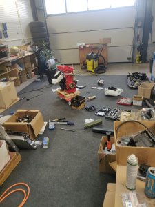

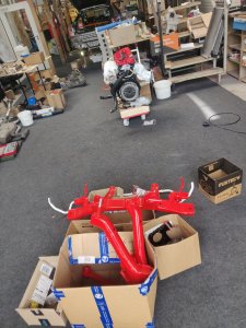

12 Kartons weniger..
geht schon ziemlich fix, wenn erstmal die Teile alle da sind und zum einbauen bereit..
Nach dieser zweieinhalbjährigen Informationsbeschaffung und globale Teilejagd, schon fast vergessen, dass es hier eigentlich in erster Linie um eine Auto Restaurierung geht..;)
Also der Spruch den man oft in Werkstätten hört: für Japaner gibt es nichts.. ist auf jeden Fall falsch!
Es gibt alles, man muss sich nur ein bisschen mehr Mühe geben bei der Suche und weltweit nach Teilen Ausschau halten...(Zumindest klappt das so bei Toyota, auch noch nach 20 Jahren)

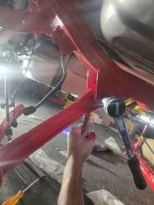

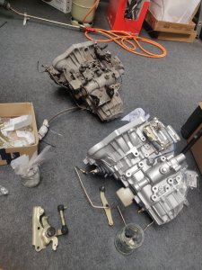

Zusammenbau Teil 6

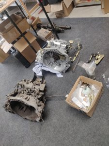

.. die paar wenige Bauteile bei der Celica die während der Restaurierung eine Presse benötigen:
Radlager vorne, Antriebswelle, PU Buchsen und Lichtmaschine. ;)
