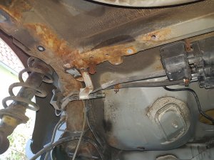

    Sie war und leider teilweise ist, sie in einem Nicht so schönem Zustand, im Nachhinein hätte ich besser noch etwas gespart und mir eine im besseren Zustand kaufen können aber naja mir hat die Arbeit daran bisher Spaß gemacht und Erfahrungen mitgegeben.
    Als ich sie kaufte war vom optischen drumherum, das Dach Matt schwarz gesprayed, sowie die Heckklappe und der Original 3fuß Spoiler entfernt. Alles sehr unfachmännisch sodass man schleifspuren auf dem Dach noch immer sieht. Ausserdem hatte der Kotflügel Vr Rost obendrauf und die Front ist gebrochen in der Mitte.
    Alles sehr unschöne Sachen, ich habe als so ziemlich erstes die Heckklappe gegen eine silberne ausgetauscht wo die Löcher für den 3fuß Spoiler schon vorhanden waren (der Spoiler lag beim Kauf im Auto).
    War auch schön die Heckklappe mal ,,schnell,, im Dezember draußen zu tauschen und dann noch mit gefrorenen Fingern den Stecker aus der Heckklappe zu holen xD

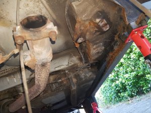

    Da der Tank so wie die Entlüftung am Stutzen weggerostet bzw undicht war habe ich mit einem Freund den Tank und Füllstutzen ersetzt (auf einer Hebebühne)
    Wo tank raus war hatte ich bis zum teppich vorne alle Verkleidungen raus sowie Rücksitzbank um die Schwellerendspitzen zu schweißen, wo ich vermutlich wieder bei muss da ich festgestellt habe das die Abläufe vom schiebedach in den schweller führen und HR mehr Rost entstanden ist weshalb er dort etwas weich ist... nicht schön aber altes Auto was nicht gut behandelt wurde... ich sehe das ganze nicht so schlimm, für mich ist mit dem Auto egal der Zustand ein Traum in Erfüllung gegangen.
    So tank drin und schweller geschweißt, sprich läuft auch kein Sprit mehr auf den Esd

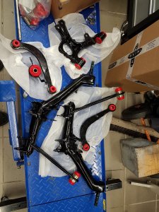

    Anfang des Jahres habe ich mir original Querlenker für die VA gekauft, die alten Buchsen ausgepresst und neue Pu Buchsen eingepresst. Dabei hatte ich etwas Hilfe von meinem Vater wir haben das zuhause mit Aldi Wagenheber auf unserer Einfahrt gemacht.
    Die Metall hülsen innen von den Pu Buchsen waren zu lang so mussten wir sie runter Pfeilen da sie nicht in die Achse passten, war toll das man das erst nach etwaigen probieren geschnallt hat. (Fie gebrauchten Lenker habe ich lackiert vor der Montage). Die Traggelenke habe ich auch mit neu gemacht weil sie so rostig waren das sich nichts schrauben ließ und der Splint in der Kronmutter saß so das man nicht mit Werkzeug an ihm ziehen konnte hat also mit Handsäge jsw etwas länger gedauert aber war lehrreich.

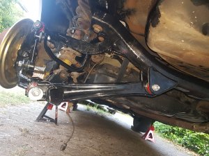

    Und dann langsam koppelstangen, gebrauchte querlenker usw für die ha zusammengekauft, diese entbuchst, pulvern lassen oder lackiert und pu Buchsen eingepresst (ging teilweise beschissen/ teilweise sehr gut)
    Dann von Crxfan eine neue HA gekauft unf die Stabi Halterung.
    im Sommer ging es dann los in meinem Urlaub habe ich mir 4 Böcke geliehen und angefangen esd, Ha sowie tank, füllstutzen und stabi zu demontieren um erstmal den unterboden abzuschleifen und mit farbe vom korrosionsschutzdepot zu bestreichen.
    Auch hier habe ich die gesamte Achse und Tank alles mit dem Mini wagenheber gemacht

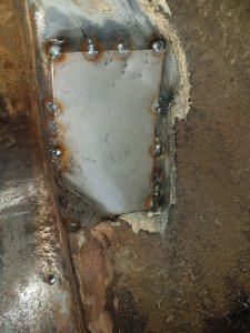

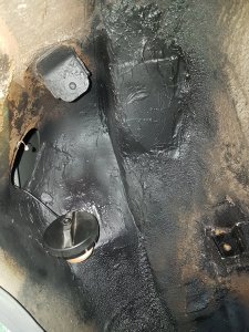

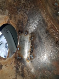

    Am Radhaus zum tankfüllstutzen war natürlich rost, die stelle habe ich geschweißt und mit Dichtmasse zugeschmiert.

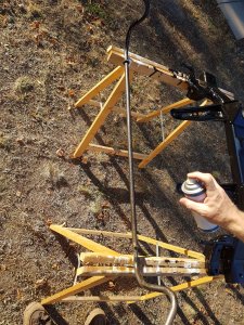

    Die teile die ich nicht neu hatte wie den nichtso günstigen stabi, habe ich abgeschliffen und lackiert.
    insgesamt sind mir 2 oder 3 schrauben abgerissen, ich habe mit heißluftföhn und schlagschrauber gearbeitet. (die schrauben vom stabi sind abgerissen und weshalb die aus der Karosse ausgebohrt werden mussten. Gesagt getan die Achse vormontiert im Garten Tank mit wagenheber im liegen reingehoben.
    Dann die Ha mit einem Freund und dem Wagenheber angesetzt und eingebaut.
    Bin sehr zufrieden mit den Buchsen bisher, keine Probleme gehabt... ich hoffe das bleibt lange so...

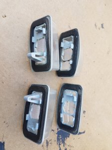

    ansonsten habe ich noch die Kennzeichenleuchten erneuert also nicht das leuchtmittel, die Wischwasserpumpe erneuert die einfach komplett grün war, den ölpeilstab gegen den mit grünem Punkt ausgetauscht, die undichte antenne erneuert achja und ein Radio eingebaut, sowie die Servokühlschlaufe ersetzt. wozu die front ja ab musste, dabei habe ich gesehen das der Stoßträger vorne eine Delle hat weswegen ich ihn nächstes Jahr ersetzen werde und den hinteren evtl auch wegen Rost.

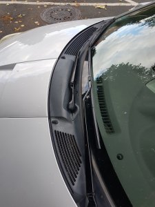

    *wischerarme habe ich auch lackiert und mit den Denso Hybrid wischern ausgestattet

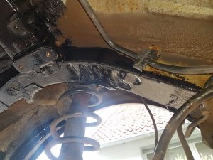

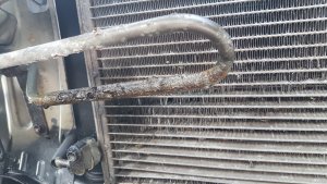

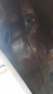

    20220910_165307.jpg 20220904_132751.jpg IMG-20220723-WA0000.jpeg 20220810_111323.jpg 20220811_183936.jpg 20220811_183940.jpg 20220812_183944.jpg 20220812_184035.jpg 20220812_184039.jpg 20220812_184101.jpg Hier bilder Zu wischerarmen, des unterbodens, der Achse, und den Kennzeichenleuchten warum sie kaputt waren

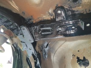

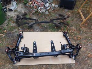

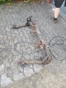

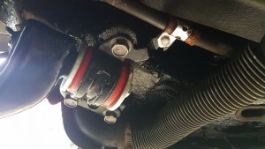

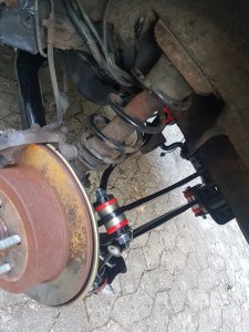

    IMG-20220813-WA0001.jpeg IMG-20220813-WA0017.jpeg 20220813_195150.jpg 20220814_153023.jpg 20220814_163904.jpg 20220814_163917.jpg 20220816_155733.jpg 20220816_170249.jpg IMG-20220813-WA0001.jpeg IMG-20220813-WA0017.jpeg 20220813_195150.jpg 20220814_153023.jpg 20220814_163904.jpg 20220814_163917.jpg 20220816_155733.jpg 20220816_170249.jpg

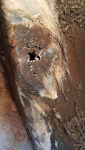

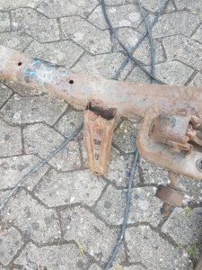

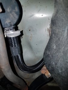

    so dies sind nicht alle Bilder aber viele, ich habe hauptsächlich ab Sommer Bilder von den größeren Reparaturen gemacht, in Zukunft kommen noch einige dazu um dieses Thema am laufen zu halten, ich bin offen fpr Vorschläge und Kritik solange das natürlich nett ausgedrückt ist und meine Meinung respektiert wird.
    ich habe aus meiner Sicht recht gute Arbeit abgegeben auch wenn manches noch besser könnte, die Bremsseil halter aus lochband habe ich gemacht da ich ahnte das diese Original teuer sein werden und eine Lösung her musste. Das Auto ist nach wie vor nicht perfekt Rostfrei da es mir nicht möglich war alles zu entrosten, mein Zukunftsplan ist die Celica lange zu behalten und zu rehabilitieren wie ich es ausdrücke und später nochmal gründlicher sämtlichen Rost zu bearbeiten, aber fürs erste- ein Meilenstein würde ich sagen.

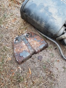

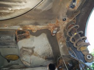

    (aufgrund der langen Lieferzeit habe ich die Kraftstoffleitung des Aktivkohlefilter mit dem Schlauch ersetzt)

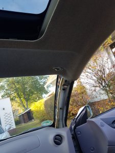

    Heute baue ich den Himmel wieder ein, ich habe auch einen Facelift Himmel jedoch nicht die passenden sonnenblenden usw und der ist auch dreckig deshalb erstmal den prefacelift Himmel 20221030_132329.jpg

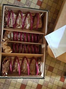

    So die bestellten Vogtland Federn sind da, nach und nach werden dann Dom- und Nadel-lager, Dämpfer sowie Koppelstangen der VA gekauft. Aber das ganze wird erst nächstes Jahr losgehen.
