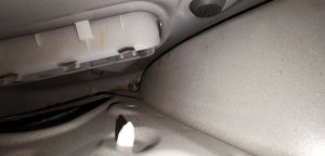

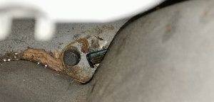

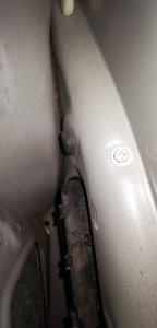

Wow hier bekommt man's ja echt mit der Angst zu tun
Ich hab mir jetzt mal ne hohlraumpistole und ko servierungsmittel für meine Autos besorgt und jetzt noch mal schnell mit Handy in die Tasche vom Heber und die andere Seite rei geschaut. Dachte erst es fängt langsam an, ist aber Dreck. N Kaugummi wurde ich sagen :D
Edit: und sehe Ich da tatsächlich ne rasierklinge auf dem 2ten Bild??? :eek::D:D:D
Werde vorm versiegeln mal mit der endoskopkamera noch in die schweller etc überall reinschauen
