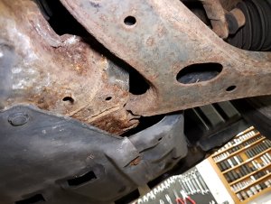

Aus mehrfach gegebenem Anlass möchte ich heute mal einen Thread erstellen, wo es um die Roststellen des T23 geht.
Der „Anlass“ ist der, das ich in den letzten 4!!! Wochen mit 3!!! Usern Kontakt hatte, die massiv korrosionsgeschwächte Schweller, bedingt durch Wassereinbruch ins Fahrzeug hatten.
Daher habe ich mal ein paar Fotos aus dem Forum zusammengesammelt und habe auch selbst Fotos gemacht, wo man mal die gefährdeten Stellen sieht. Wer ebenfalls noch Fotos von Roststellen an der Karosserie hat, bitte unbedingt mit hier reinposten.
Nehmt einen feuchten Innenraum bitte immer Ernst und kümmert euch um die Behebung der Ursache für Wassereinbruch. Denn wenn das Wasser über Monate oder sogar Jahre von innen in den Schweller läuft, hat es in Ruhe Zeit, zu arbeiten und sich als Rost den Weg nach aussen zu bahnen.
Zu den bekannten Stellen mit dem Wassereinbruch schreibe ich gleich weiter unten noch etwas.
Hier aber erstmal das Rost-Gruselkabinett der User.

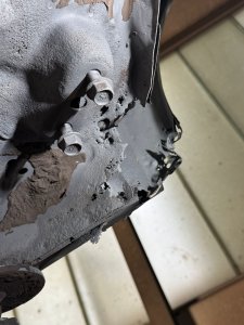

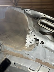

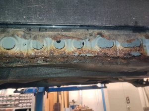

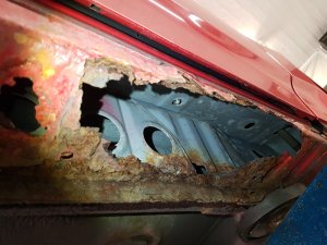

Aktuellster Fall ist die Neuanschaffung von „MarvinT23“. Die Ursache ist auch hier wie so oft Wassereinbruch, der sich durch eine nasse Rückbank bemerkbar gemacht hat:

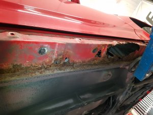

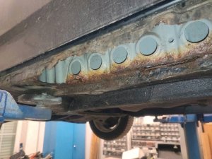

Ebenfalls ein aktueller Fall ist der User „Magermix“, auch eine Neuanschaffung. Auch hier wieder die gleiche Ursache. Nasse Rücksitzbank. Wassereinbruch. Wir arbeiten hier gerade an der Ursache, es wird aber wie so oft die Dachkantennaht sein:

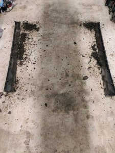

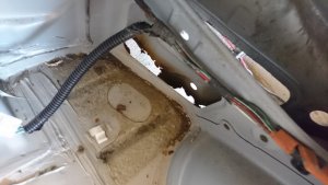

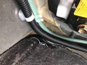

Hier unser User „CUF“, ebenfalls Ursache Wassereinbruch. Nasse Rückbank:
Der User „xrated“:
Anderer User:

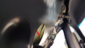

Wer bei sich mal nachschauen möchte, ob er ebenfalls von dem Problem betroffen ist, gebe ich folgenden Tipp: Man kann mal die hinteren Getränkehalter rausziehen und mit einer Lampe reinleuchten, bis tief in die Schweller unten. Sollte man da schon „rot“ sehen, hat man ebenfalls Wasser im Wagen, das sich im Schweller gesammelt haben. Man kann auch schonmal die Verkleidung der Schweller aussen abnehmen, um sich die Schweller mal von aussen ansehen zu können.

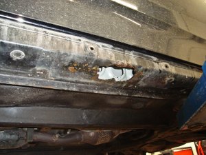

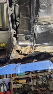

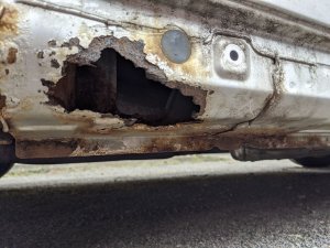

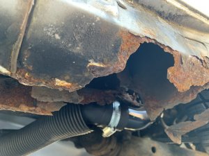

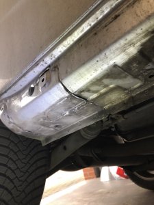

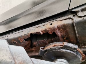

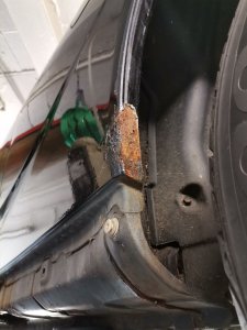

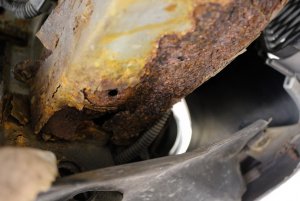

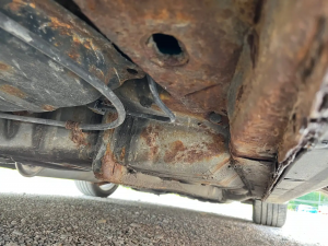

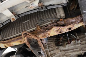

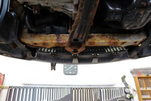

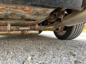

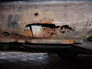

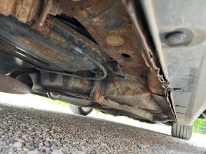

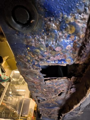

Es gibt noch zwei sehr beliebte Stellen, an denen sich Rost bildet, wenn auch in der Regel nicht so extrem wie im Schweller. Und zwar wäre da einmal die Stelle am Aussenspiegeldreieck. Es gibt nur wenige Celicas, die dort nicht wenigstens eine Blase haben:

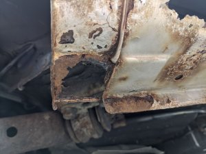

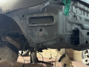

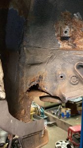

Im Endstadium sieht das dann so aus. Hier der User „Nordlicht“:

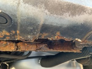

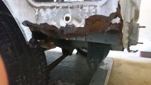

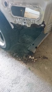

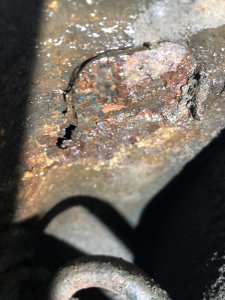

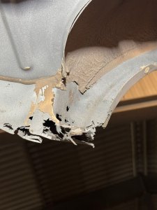

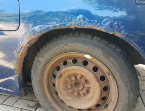

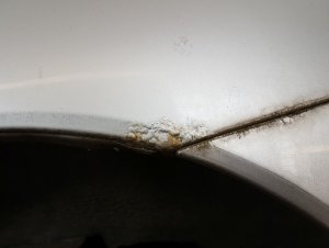

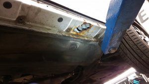

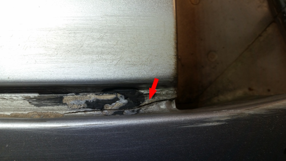

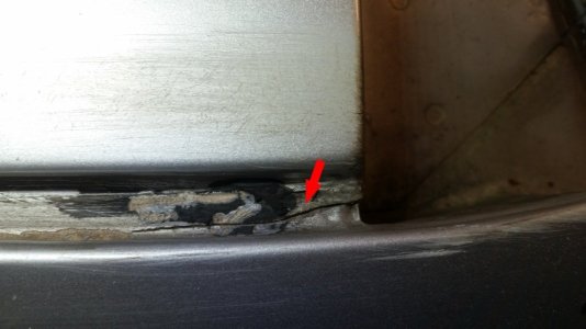

Dann gibt es noch die allseits beliebte Stelle im hinteren Radlauf. Zur Stossstange hin reisst nämlich des Öfteren der Lack ein. Wenn dort Wasser und Salz eindringen, gibt’s die nächsten Rostschäden. Ebenfalls im Radlauf nach unten zum Schweller hin gibt es das gleiche Problem mit dem einreissenden Lack.
So sieht es anfänglich aus, wenn der Lack einreisst. In dem Fall sollte man so schnell wie möglich diesen Riss wieder verschliessen. Natürlich nur solange noch kein Rost zu erkennen ist und nach ordentlicher Reinigung und Trockenlegung:
So sieht es aus, wenn es zu spät ist und sich bereits ein Rostansatz gebildet hat:

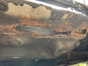

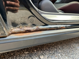

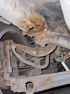

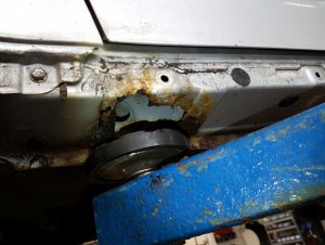

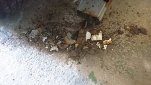

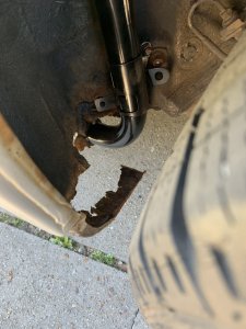

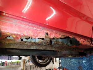

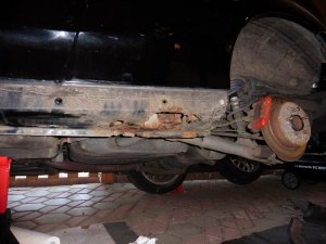

Um nochmal auf die Ursache des Rostproblems am Schweller zurückzukommen, der in der Regel auf Wassereinbruch ins Auto zurückzuführen ist.

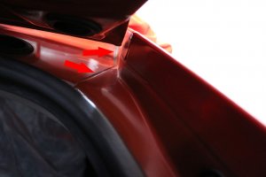

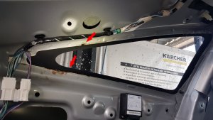

Es gibt zwei Stellen am T23, die extrem anfällig für Wassereinbruch sind. Und zwar einmal die Dachleiste samt Vorfeld im Bereich der Heckklappe, und zweitens das Dreiecksfenster. Wobei aber die Dachleiste samt Dachvorfeld momentan der Wasserverursacher Nummer eins ist.
Man muss bei der Diagnose genau differenzieren, ob es die Dachleiste oder das Fenster ist. Das ist etwas kritisch. Denn wenn man in eine Waschbox fährt und das Auto abspritzt, flutet man sowohl die Dachleiste als auch das Fenster. Das fatale daran ist, das sich Wassereintritt über die Dachleisten seinen Weg durch die C-Säule sucht und dann über einem Blech des Dreiecksfensters rauskommt. Man könnte also getäuscht werden, und vermeintlich davon ausgehen, dass das Fenster undicht ist, obwohl es die Dachleiste ist.
Für eine sichere Diagnose sollte man also erst das Fenster von aussen komplett dicht abkleben. Wenn dann beim abspritzen Wasser reinkommt, ist es definitiv die Dachleiste bzw. das Vorfeld. Man muss natürlich den ganzen Hinterwagen leer räumen. Alle Verkleidungen und die gesamte Rückbank MÜSSEN raus um eine sichere Diagnose zu gewährleisten.
Und man benötigt auch etwas Geduld. Denn wenn man den Hochdruckreiniger draufhält und die Dachleiste undicht ist, läuft das Wasser nicht sofort rein. Es sickert erst langsam die C-Säule runter, bevor sich dann letztlich kleine Tropfen innen am Fensterrahmen bilden und abtropfen. Das kann schonmal gut 5 Minuten dauern. Man kann auch die Klappe aufmachen und mal Wasser mit einem Becher gezielt über diesen Bereich laufen lassen. Das ist mitunter besser, weil die Klappe dann geöffnet ist und man ungehindert das Wasser in diesem Bereich gezielt einbringen kann.

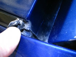

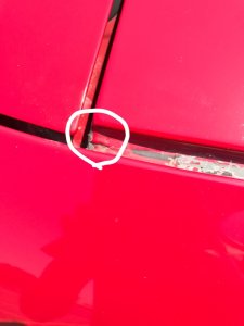

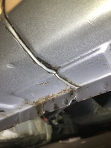

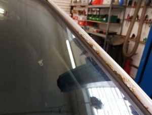

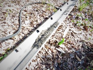

Hier aber nun mal Pics von der Stelle schlechthin. Dachzierleiste und dem Vorfeld.

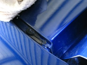

Hier sieht man den Riss in der Dichtmasse, bei bereits abmontierter Dachleiste, durch den dann das Wasser eindringen kann:
Und hier mal das Vorfeld. An diesen Übergängen wird die Dichtmasse ebenfalls mit der Zeit porös, woraufhin ebenfalls Wasser eindringt:
In beiden Fällen muss man die Stellen grossflächig mit Karosseriedichtmasse neu abdichten. Bitte kein Silikon oder gar Sanitärsilikon benutzen – so etwas hat am Auto NCIHTS zu suchen!!
Nehmt eine richtige Karosseriedichtmasse, und zwar NICHT auf Bitumen Basis, da Bitumen mit der Zeit porös wird, hart und anfängt zu bröckeln. Die Dichtmasse muss dauerelastisch sein. Und dafür eignet sich vor allem Dichtmasse auf PU Basis. Ich empfehle Sikaflex 221i Dichtstoff. Ich habe damit bereits vor Jahren diverse Stellen abgedichtet und wenn man sich die Stellen heute anschaut, ist die Dichtmasse immer noch einwandfrei in Ordnung.

Übrigens lassen sich die Dachleisten in der Regel nicht zerstörungsfrei demontieren, da sie teilweise eingeklebt sind. Es soll schon Leute gegeben haben, die es mit viel Geduld und gleichmäßigem erwärmen geschaffthaben, sie zerstörunggsfrei zu demontieren. Geht aber lieber davon aus, das sie dabei kaputt gehen.

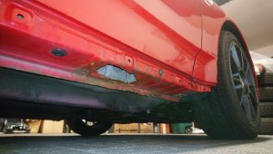

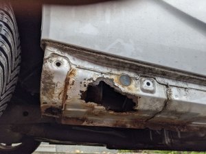

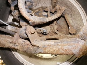

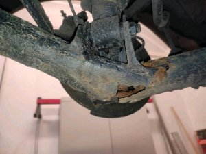

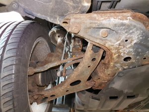

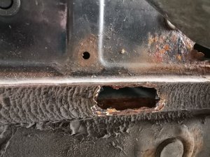

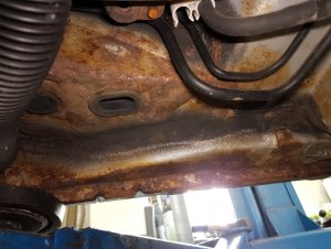

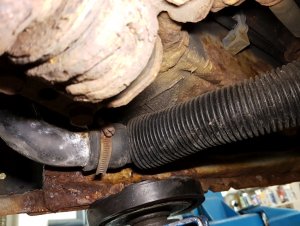

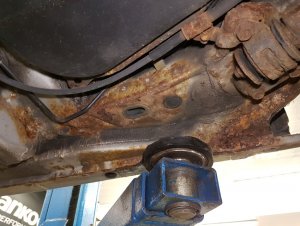

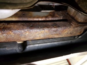

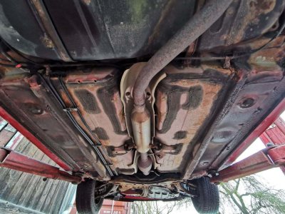

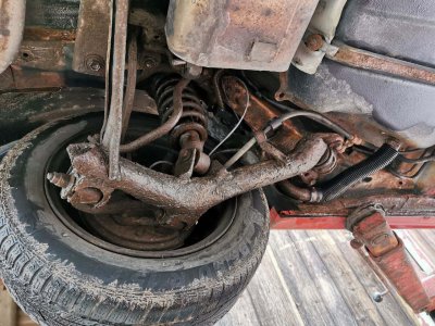

Ursache Nummer 2 ist Rost von Aussen nach Innen und zwar, wenn der ganze Matsch, Salz und Feuchtigkeit sich über Jahre unter den Plastikabdeckungen der Schweller sammeln. Man kann sich vorstellen, was mit dem Blech passiert, wenn über Jahre feucht bleibende Erde / Matsch / Salz Gemisch gegen den Schweller drücken. Daher unbedingt regelmäßig die Schwellerverkelidungen abnehmen und den Dreck aus den Verkleidung spülen. Ebenso auch gleich den Schweller selbst von aussen mit Schaumreiniger oder ähnlichem vom Schmutz reinigen:
Auch die hinteren Getränkehalter rausziehen und in die Schweller reinleuchten - man kann sie so schön von innen sehen.

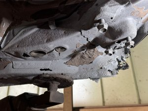

Bencelica hat mir gerade Pics zugespielt. und NEIN, da wurde nicht nur die Farbe von "Magermix" seiner schwarzen Celica auf rot gefotoshopped...es ist wirklich der gleiche Bereich, wie ich auch bei anderen Usern bereits hatte...immer das gleiche:
Hier sind noch Fotos von der Instandsetzung:
Bencelica sagt übrigens, das er kein Wasser im Auto hatte!

Das ist nun schon unsere vierte Celica und ich musste bei jeder bisher die Dachzierleisten abdichten.
Eigentlich kriegt man die schon zerstörungsfrei ab, reicht ja meist sie hinten etwas lose zu machen.
Mein Vorgehen ist die Dachzierleiste mit dem Heißluftfön warm zu machen und dann von hinten mit nem kleinen Schlitzschraubendreher (vorher mit Isolierband umwickeln um Kratzer zu vermeiden) die Dichtmasse durchzustechen.
Da die Leiste nicht komplett flächlig verklebt ist kann man sie dann weit genug rausheben um an die Stelle ranzukommen.
Dann reinige ich das ganze mit Silikonentferner und mache neue Dichtmasse drüber.
Die alte Dichtmasse Kratze ich nicht bzw nur grob raus da man damit nur den Lack zerstört und dann später Rost kriegt.
Jut also alle stellen mit Silikonentferner behandeln und dann das Sikaflex 221i drüber.

Ich bin ja letztes Wochenende mit meiner schwarzen Celica wie ihr oben auf den Bildern sieht bei Ben gewesen, um die Stellen oben auf dem Dach nach der Dachzierleiste abzudichten.
Ben hat dazu das beschriebene Sikaflex 221i großzügig verwendet (davor hieß es in der SB-Waschbox "Wasser marsch").
Leider musste ich danach feststellen, das immer noch ein wenig Wasser hinten rechts über den Falz einsickerte.
Aber jetzt nach über einer Woche ist hinten alles bislang trocken (und es gab gestern alle mögliche Arten von Regen in Hannover).
Ich vermute das die Celica jetzt erst dicht ist, liegt an der Verarbeitungstemperatur und Durchhärtegeschwindigkeit! (Aussentemperatur)

Als Tipp kann ich jedem empfehlen, mal hinten auf der Rücksitzbank für mehrere Minuten rechts und links Platz zu nehmen, ob der Hintern trocken bleibt.
Nur die Faust in den Sitz zu pressen reicht meistens nicht aus.
So sah es noch nach vier Tagen der Sikaflex Behandlung aus, jetzt ist es an dieser Stelle trocken, ich werde das aber mindestens noch zwei Wochen weiter beobachten!

Beim Kofferraum kommt z.B. ganz banal erstmal die Kofferraumdichtung in Betracht. Oder was ich z.B. mal hatte war eine gerissene Dichtnaht hinter der Heckstoßstange zwischen zwei Blechen. Dort ist es dann durchs doppelte Blech gelaufen und letztlich in den Kofferraum rein.
Es kann es natürlich auch der Ablaufstopfen in der Reserveradmulde sein, dass dort beim Fahren Wasser von unten reingedrückt wird.
Das bestätigt mal meinen Plan.
Genau daran dachte ich bei der Aussage, das Auto "gießen".
Danke soweit, dann achte ich mal genauer auf die Stellen, sobald ich das angehe.
So ist....das muss vor Ort selbst rausgefunden werden. Und auch von mir dochmal der Hinweis: Es ist unumgänglich die Verkleidungen des Hinterwagens komplett rauszunehmen. Nur dann kann man wirklich erkennen wo es herkommt und mitunter auch gleich andere Stellen finden.
Beim Celica von Magermix war es genau so. Es war zwar nur die Beifahrerseite nass, aber im Endeffekt haben wir auch noch Undichtigkeiten auf der Fahrerseite gefunden, die nie aufgefallen wären, wenn wir die Verkleidung nicht ganz demontiert hätten - es wäre da ebenfalls eiterhin fröhlich in den Schweller gesickert.
Es gibt zwar neben den beiden grossen Dingen (Dach/Leiste und Fenster), zwar noch ein paar andere typische Achillesfersen, die ich mal kurz erwähne, aber prinzipiell gibts noch zu viele Möglichkeiten, die einfach sehr individuell sind.

Ich hatte jetzt alles am Freitag draußen Rückbank, hintere Seitenteile. Auf der Beifahrerseite ein See Gottseidank der stoppen vorher rausgemacht.
Die Tage schön geregnet
Auf der anderen seite auch alles nass. Also wirklich alles abmachen.
41011648-96E7-488D-B40E-447FFD5AF08C.jpeg 078328F4-FC7F-4DA7-956B-FDBB2975EB74.jpeg Hallo!
Nachdem ich den Thread gelesen hab und da ich einen der ältesten Celica (EZ 12/99) hab, habe ich gestern voller Sorge meine Schwellerverkleidung zum ersten mal demontiert.
Nachdem ich den Dreck von 19 Jahren weggewischt hatte, sah ich auf der Beifahrerseite einen rostfreien Schweller und auf der Fahrerseite leichte Rostansätze im Bereich der Wagenheberaufnahme.
Bin dann mit meinem Endoskop durch einen Gummistopfen in den Schweller gegangen. Im Schweller unten zur Falz ist es leicht rostend. Hierfür werde ich mich demnächst mit dem Korrosionsschutz-Depot zwecks Behandlungsmöglichkeiten in Verbindung setzen.
Gruß Lars
Gestern alles abgedichtet am Dach und Kofferraum und ganzen Tag in einer warmen Werkstatt stehen gelassen.
Alle Hohlräume usw. mit blauer Küchenrolle ausgelegt.
Heute früh 4 Kannen Wasser drüber laufen lassen bis jetzt alles trocken.
Heute oder morgen Waschanlage testen.
