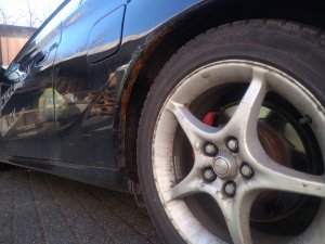

Meine linke Dachleiste, ist bei der letzten Handwäsche voll abgegangen, wird diese Woche mal noch festgeklebt, habe aber kein Rost oder sowas entdeckt.

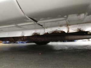

Hier noch ein aktueller Fall. Ist ein Schlachtfahrzeug der gerade bei einem User als Spender steht. Es ist einfach nur widerlich.
Und wieder mein Appell an euch: Wenn ihr gut gepflegte Celicas habt, verkauft sie niemals. Ihr werdet sie nie wieder bekommen.
