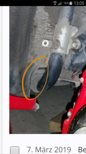

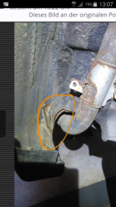

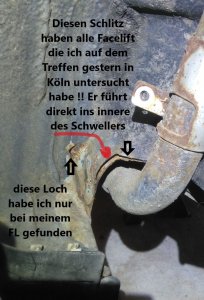

...ist mir erst heute morgen klar geworden.....
Ich habe ja erst den Radlauf entrostet und beschichtet.
Und jetzt erinnere ich das ich durch das Rostloch im inneren des Schwellers die Farbe die ich in den Radlauf "gepinselt" haben sah.
Auf dem zweiten Foto sind zwei Löcher im Radlauf erkennbar , durch das linke Loch muss die Farbe gekommen sein.
Das Loch ist aber seit der Produktion da , und bei Regenfahrten wird so immer Wasser und Schmutz durch das Loch in den Schweller gelangen.
Mir kam der Rost gleich so "erdig" vor ... das war wohl der 16 Jahre lang gesammelte Dreck!??
Entweder ist das Loch der Produktionsfehler oder es fehlt dort Dichtungsmasse .... augenscheinlich war dort aber nie Dichtmasse !
Bei dem Auto/Foto von Ben ist dieser Bereich schön nachträglich abgedichtet worden.
Ben , hast du das nachträglich gedichtet ?
Schaut also bei euch auch mal dort nach .....

Habe heute die andere Seite untersucht...…………
Auch dort so ein großes Loch aber so 10-40cm vom vorderen Ende , also höhe Beifahrersitz Vorderkannte.
War heute schon beim Blechschlosser/Lackierer für die eine Seite wollte er so ab 300€ incl. der Hohlraumversiegelung.

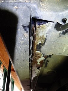

#70

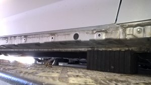

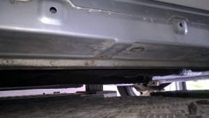

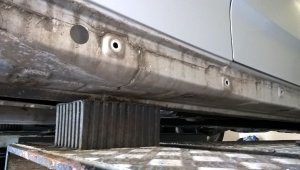

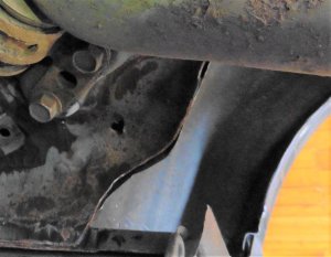

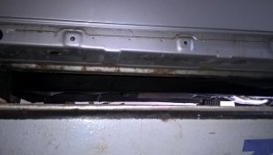

Durch diese Spalten zwischen den Blechen dringt Wasser/Dreck in den Schweller.
So wie es aussieht war dort noch nie eine Abdichtung !!!
….ein Wunder oder guter Stahl das es nicht schon seit 5 Jahren durchgegammelt ist !
Schaut mal eure Schätzchen genau an !!

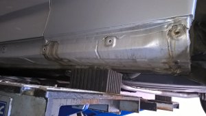

8.082
899
#71
Moin!
Die gesamte Kante, wo auch der Wagenheber (etwas weiter hinten) ran kommt, ist normalerweise auf der ganzen Länge versiegelt, auch der Bereich dahinter. Wenn dort die Versiegelung tief beschädigt ist, führt das natürlich unweigerlich zu Rost und geht immer weiter. Ich habe auch oft Leute, die dort an der Stelle den Wagenheber ansetzen und dieses Stück zusätzlich noch weiter belasten und schädigen.
Der Vorbereich dieser Kante sieht bei Dir so aus, als ob dort was abgeschliffen wurde..oder täuscht das oder warst Du da bereits dran?
Bei mir am PreFace bspw. ist dort überall Uschutz. Man sieht sie überlappenden Bleche nicht.
Unten der Rost an den Falzen vom Unterboden ist mehr oder minder normal. Da haben die meisten älteren Autos (nicht nur Celicas) leichten Rostansatz.

#72
Auf den Bildern habe ich schon mit der Drahtbürste auf dem Akkuschrauber gearbeitet.
Wichtig ist nur dieser jeweilige Spalt an den Enden. (Unten der Rost an den Falzen vom Unterboden sehe ich als normal an)
Der Spalt ist komplett offen und es kann der Straßenschmutz ins innere des Schwellers gelangen!
Die riesigen Spalten auf dem 2ten Bild sind nicht von mir bearbeitet worden !!
Die Bleche sind an dem ersten cm nicht/kaum korrodiert,
aber weiter drin sieht es eher nach Blätterteig aus !
Habe heute eine Preface "getroffen" und die hat all diese offenen Falzen/Bleche versiegelt !
…. das ist im Werk scheinbar schlicht vergessen worden ….. war wohl Montag !??

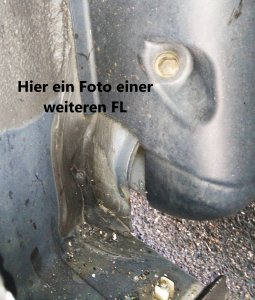

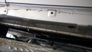

Allerdings sehen die meisten dort nicht so rostig aus ….
Es war mir nochmals ein Bedürfnis auf diese Problematik hinzuweisen da das , auch den Unterhaltungen gestern zu entnehmen, scheinbar von vielen ignoriert wird .
Dabei wäre es doch so einfach diese Löcher/Schlitze abzudichten...
Bild von einer weiteren FL (immer hinten links) :
Nochmal ein Foto vorn links (ohne Verkleidung/Radkasten) :

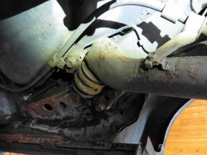

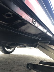

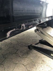

Ich melde mich hier jetzt auch mal wieder, nachdem Ben an meiner Celica den Rost an den Schwellern im Winter entdeckt hat (Fotos hiervon seht ihr bei der Erstellung dieses Threads).
Ich bin damals nach Bens Diagnose gleich zu einer Werkstatt gefahren, wo der Werkstattmeister sagte, am Besten bis zum Sommer zu warten, damit mal alles richtig durchtrocknet.
Nun habe ich die trockene und aus heiße Zeit genutzt um letzte Woche einen Schweißtermin dort zu bekommen. Letzten Freitag habe ich die Celica abgeholt (siehe Fotos).
Danach habe ich die Bereiche angeschliffen, teilweise mit Karosseriedichtmasse versehen, grundiert, mit Unterbodenschutz behandelt und die Hohlräume mit Wachs versiegelt.
