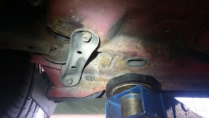

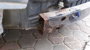

    Dieses Bild von dem hinteren Stoßstangenträger was Ben auf Seite 2 hier eingestellt hatte,
    hat mich bewogen mal bei meiner Celica genauer zu schauen...….
    [​IMG]

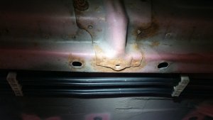

    Bin ja immer noch auf der Jagd nach Rostnestern , denn das ist mir deutlich wichtiger als neue Felgen usw.
    Habe gerade 2 Wochen "Sonderfrei" und daher hier mal zwei Bilder von dieser Woche.
    Habe gestern über eine Stunde die Flex jaulen lassen und dann nach Reinigung/Entfettung mit Owatrol-Öl behandelt.
    Es folgen dann noch 2-3 Schichten Chassislack OH in schwarz.

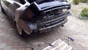

    Kann dieser Träger eigentlich weggelassen werden ?
    Kann die Styroporfüllung weggelassen werden ?
    Oder ist dann die Verkleidung zu instabil ??
  8. CRX_Fan
    CRX_Fan Well-Known Member
    6.443
    311
    83
    Mechanik und Diagnose
    Homepage:
    Die Quertraverse ist Teil des Pralldämpfersystems am Heck, bei dem das Styropor als Energieabsorber wirkt. Also ein passives Sicherheitselement bei einem Unfall.
