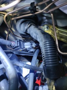

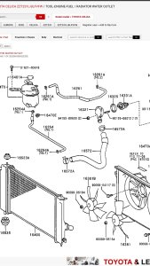

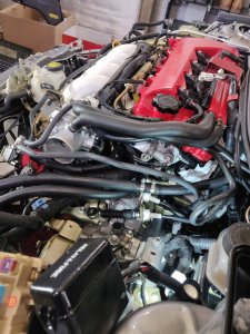

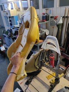

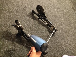

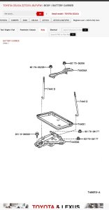

Zusammenbau Teil 36

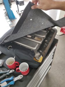

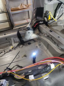

Zusammenbau Teil 37

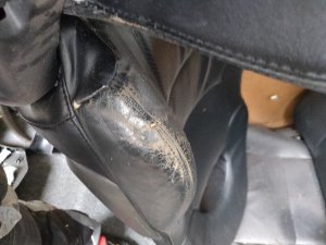

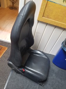

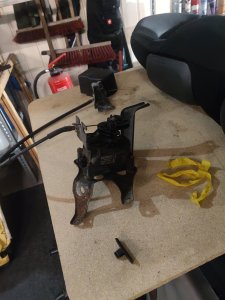

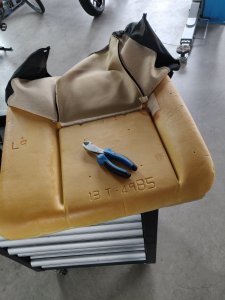

@Celi-003 danke für deine Nachricht, und auch für alle anderen die Interese an Oberflächenbehandlung bzw. Bearbeitung haben, nachdem die Karosserie vorzugsweise wieder ganz ist...
Dafür würde ich vorschlagen:
@K.I.T.T anzuschreiben, er hat erfolgreich so einen Schaden auf gutem Level zumindest schonmal repariert bekommen.
??.. und anschließend, hier durchlesen, anschauen, begutachten lassen, bestellen und reparieren (oder reparieren lassen) auf einem hohen Niveau...
Viel Erfolg

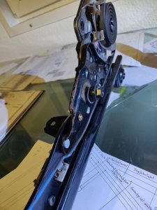

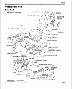

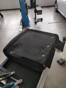

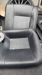

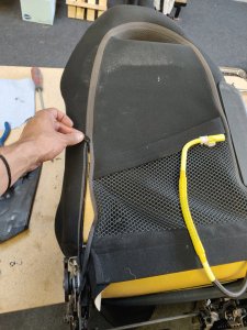

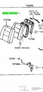

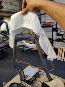

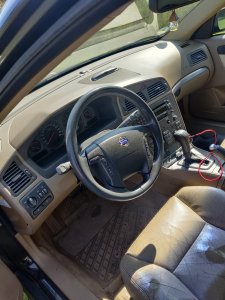

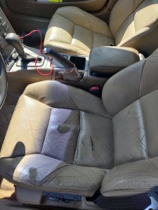

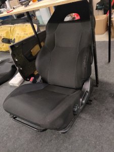

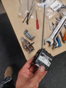

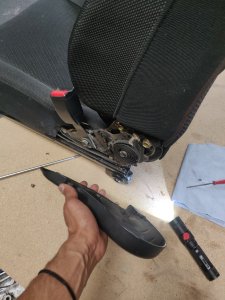

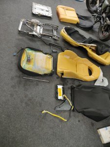

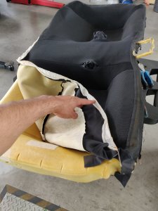

Hey @celica michi
Das Auto hatte ja vorher schon Ledersitze – die wollte ich nur nicht zerlegen und habe mir daher nochmal Sitze in Stoff besorgt (Facelift).
Ja, nicht immer sind die hochwertigsten und teuersten Ausstattungen unbedingt die besten in jeder Situation...
Um einen Ledersitz vernünftig zu betreiben, gerade in richtig teuren Autos, sind die meist beheizt und gekühlt. Dann noch elektronische Sitzverstellung, Massagefunktion – und wer’s richtig vollpacken will, wie bei neuen hochwertigen Modellen, nimmt noch beleuchtete Schriftzüge dazu.
Das Ziel war ja möglichst Vollausstattung, alles, was es so gibt und mir gefällt. Aber ich denke mal, wenn ich es jetzt geschafft habe, die Metallgestelle vernünftig oberflächenzubehandeln, alle vier Sitze eine Sitzheizung bekommen haben, Massagepads drin sind, neues Ledermuster mit Logo – dann soll’s auch gut gewesen sein. (Das richtig Coole an der Celica ist ja, dass sie zwar schon über Seitenairbags verfügt, aber noch die erste Generation davon, bei der die Airbags außen am Sitz montiert sind. So kommt man nicht in Konflikt mit der Zulassung, wenn man das Leder wechseln will. ?)
Ich denke, selbst in der heutigen Zeit, ist ein so geplanter Sitz, kein Standard in Mittelklassefahrzeugen – und gerade untere Mittelklasse wie die Celica – schon extrem gut. Selbst bei Lexus gibt’s das bestimmt nicht in jedem Modell so zu bekommen. Zu der Zeit, als die Celica rauskam, sowieso nicht bei jedem.
Aber klar, das sind alles Dinge, die man fürs reine Fahren nicht braucht – macht das Auto schwerer, kann kaputtgehen und ist im Austausch teuer. Macht aber auch Spaß, sich damit auseinanderzusetzen. Ich glaube, mit den Sitzen ist jetzt auch das letzte Bauteil nochmal komplett zerlegt worden.

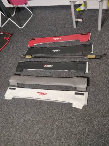

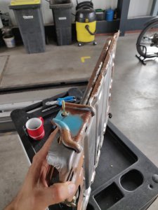

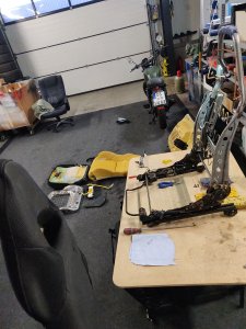

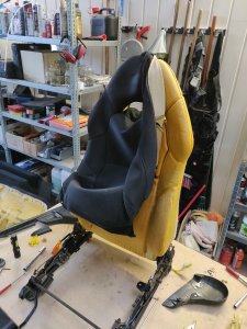

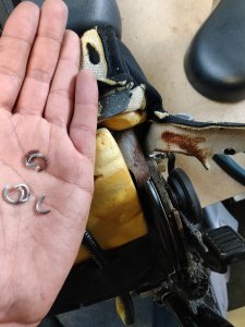

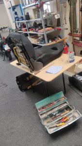

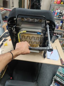

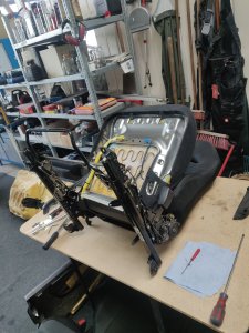

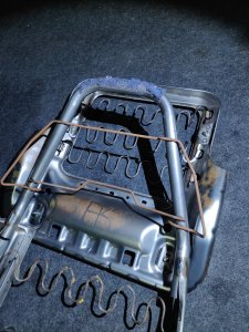

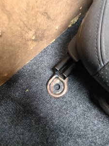

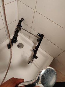

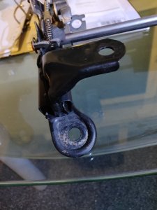

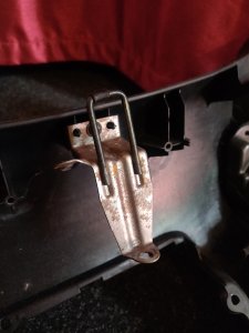

Ihr könnt euch hier nochmal die Gestelle anschauen.
Die werde ich zum galvanischen Verzinken bringen – und dann sollte das eigentlich auch schon passen. Man könnte sie noch pulverbeschichten oder – wer’s günstiger haben will – mit Klarlack lackieren. Aber da das im Innenraum ist, sollte da nichts weiter passieren.
Sicherheitsrelevante Bauteile kommen bei Toyota (zumindest damals) schon galvanisch gelb verzinkt – z. B. die Funktion zum Umklappen der Sitze oder die ganzen Schrauben für die Befestigung, Airbag, Lenkstange usw. Also es ist nicht so, dass Autohersteller das nicht können – aber der Fokus liegt halt nicht darauf, so eine teure Oberflächenbehandlung bei jedem Teil anzuwenden. Wird eben nur bei Sicherheitsbauteilen gemacht.
Aber auch hier wieder interessant zu sehen bei den Sitzen: Gammeln tut alles.
Wenn ein Auto mit der Zeit an Wert verliert, ist das durchaus berechtigt. Es ist aber noch lange nicht so schlimm, dass man Sorge haben müsste, dass irgendwas durchbricht – von korrosionsgeschwächt ist man weit entfernt.
Ansonsten kann man sich auch nochmal anschauen, wie gut man das alles zerlegen kann – falls jemand mal seine Sitze richtig sauber machen will.
(Vorsicht beim Waschen in der Waschmaschine – nicht, dass der Stoff hinterher zu groß oder zu klein wird und man ihn nicht mehr übers Polster bekommt!)
Grüße

genau die gleichen Sitze hab ich auch drin bloß mein waren noch der Wange nicht so kaputt mit viel Liebe hab ich das rissige Leder wieder hin bekommen

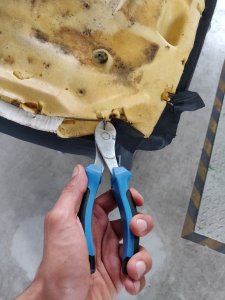

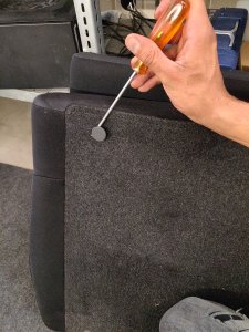

Ja, ich denke, der Schaden ist auch noch längst nicht so schlimm. Man kann die Originalsitzbezüge, egal ob Stoff oder Leder, selbst nach 20 Jahren noch gut aufarbeiten. Die Qualität des originalen Leders ist echt top. Wer es richtig professionell machen will, kann sich später die originalen Toyota-Klammern besorgen – ich habe sogar die Teilenummer herausgefunden. Alternativ gibt es von BGS auch einen kompletten Satz, inklusive Zange und ca. 200 Klammern aus Kupfer.
Also: alles zerlegen, gründlich reinigen, aufbereiten, entrosten, verzinken, wieder zusammenbauen – und dann sollte die Sache passen.

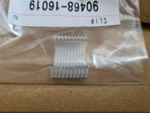

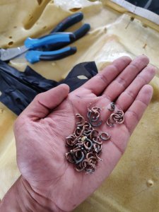

Ein Kollege hat mir übrigens erzählt, dass er die Bezüge teilweise sogar mit Kabelbindern wieder befestigt hat... ??

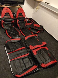

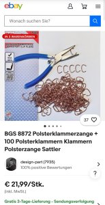

Ich hab ja auch Interesse an solchen Bezügen. Hab mal bei Etsy geschaut, da werden welche aus Texas angeboten. Allerdings handelt es sich dabei immer nur um die vorderen Sitze.
Aber ich suche weiter.
Ja, zur Not einfach mal wirklich abziehen und und bei einem Sattler vorbeifahren!
Wenn man den alles machen lässt, wird es natürlich teuer, aber wenn er sich nur um das zuschneiden und nähen kümmern soll,
müsste der Preis überschaubar sein...?
