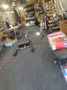

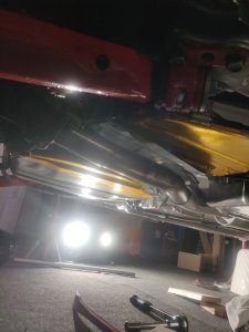

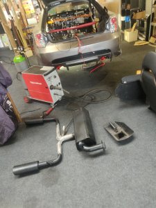

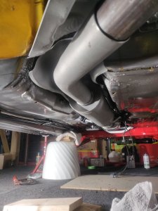

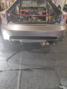

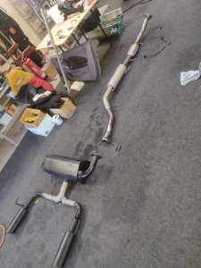

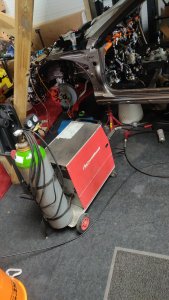

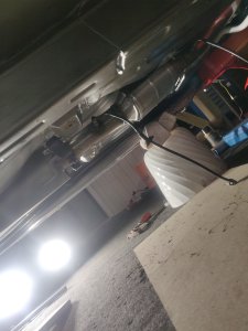

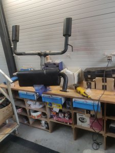

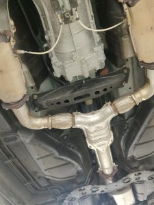

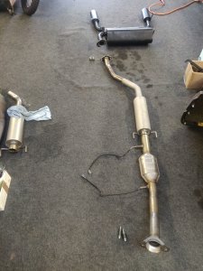

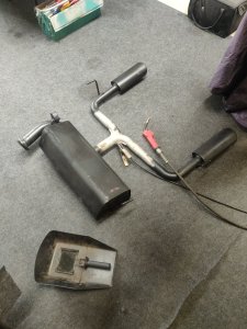

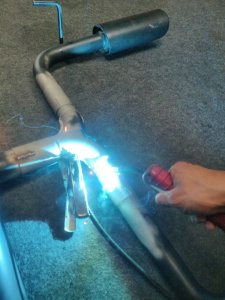

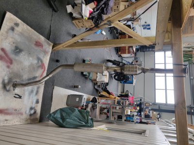

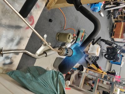

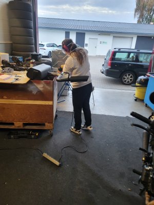

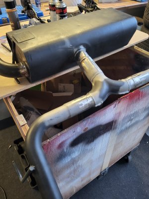

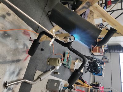

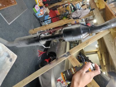

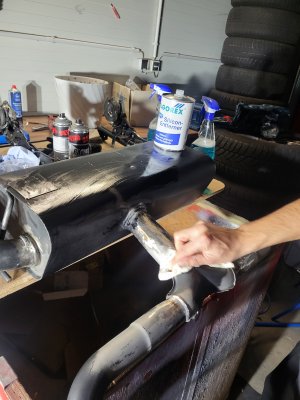

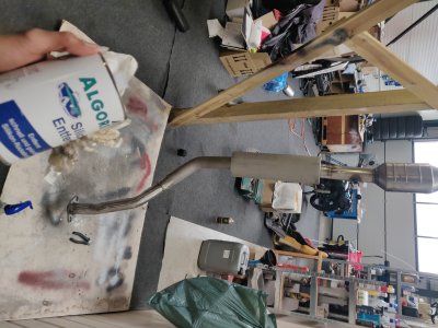

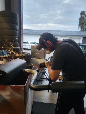

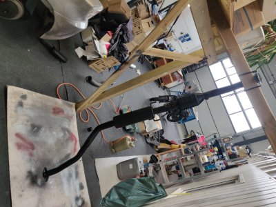

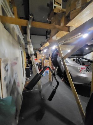

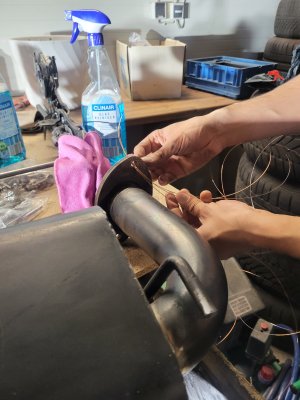

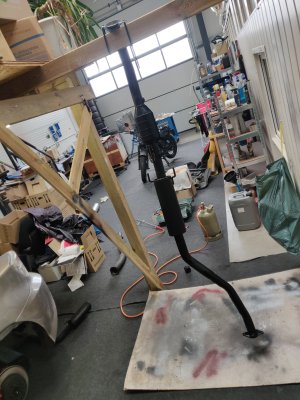

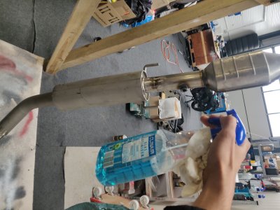

Zusammenbau Teil 40
Ausrichten (Heften) der Fox-Edelstahl Abgasanlage inklusive Katalysator wie von Toyota im Schacht und der Art der Befestigung vorgesehen mit Edelstahlschweißdraht
(Um den Antrieb mehr Leistungs zu überlassen hätte ich im Nachhinein besser einen Rennsport Katalysator ebenfalls aus Edelstahl eingebaut. Wusste ich erst später und den kann ich nicht mehr zurückschicken. Mal sehen wie lange der hält und dann wird er ausgetauscht)
10. November 2017
255
52
Chemnitz
Maurer
Zusammenbau Teil 40
das Auto wird ein Meisterwerk so beharrlich wie du kenne ich Keinen und es kostet eine Menge Geld
