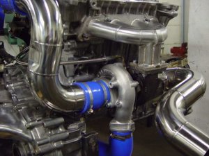

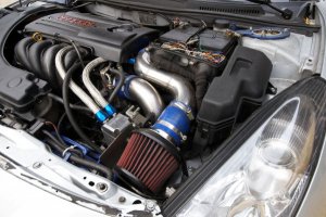

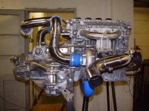

Ja knappe 6000,00€ für Kompletten Kit
Der Kit beinnhaltet..
T28 Turbolader
Großer 4 zu 1 Fächerkrümmer mit Turboanschluss in Schwarz (sehr unauffällig)
3" Edelstahl Downpipe
3" Edelstahl Anschluus mit Rennkat
3" Edelstahl Midpipe zum Endschalldämpfer
2"-2.5" Polierte Aluminium Verrohrung für den LLK
Polierte Frontmontierter Ladeluftkühler (6.25"x18"x3.5")
Geschmiedetes Blow Off
K&N Luftfilter
(4) 440cc Einspritzdüsen (Factory Clip Drop In!)
AEM FIC Steuergerät auch für erhöte Einspritzmengen mit vorgemaptem Steuerprogramm
AEM FIC Passgenaue Verkabelung für Steuergerät
Stainless Braided Oil/Water Feed Lines
Edelstahl Wasser und Ölleitungen
Schwarze Siliconverbinder für die Ladeluftkühler Rohre
Edelstahl T Bolt Klammern
So bekommen wir auch einem 143 S etwa 210 Ps sicher raus , es geht mehr aber das wird die Maschiene ganz sicher überfordern.
Den selben Kit gibt es noch für den TS mit 192 Ps dann bekommen wir ihn auf etwa 255 Ps recht sicher hoch.
Wie schon gesagt TÜV gibt es für die Teile nicht da wir ein Abgastechniches Gutachten fahren müssen dann würde der Preis für ein Laderkit mit einbau auf etwa 11000,00€ steigen !
Ganz wichtig für diese Umbauten und Haltbarkeit für die Gebrauchten Motoren in euren Wagen geben wir keine Garantie !
Das ist nicht möglich da ein Motor halten kann oder irgendetwas geht durch die erhöte Belastung kaputt.
Wir Prüfen vor und wärend des Einbaus verschiedene Teile ob sie stark verschlissen sind oder getauscht werden müssen das teilen wir euch dann mit und können diese direkt ersetzen.
Dann bleibt es natürlich nicht bei den 6 K für den Umbau !
