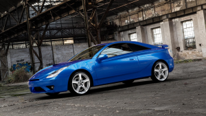

Ich kann dir die IT-Wheels Gabriella empfehlen. Hab ich selber auf meiner Celica und sehen meiner Meinung nach toll aus. In 7,5x17 im 5 Speichen Design.
Danke dir aber die sehen überhaupt nicht wie die OEM Felgen aus. Habe mich auf der Seite umgesehen, leider nichts passendes gefunden.
Kannst ja mal die Borbet F anschauen. Die sehen natürlich auch nicht aus wie die Originalen, aber wohl noch am ähnlichsten, von dem was ich gesehen habe.

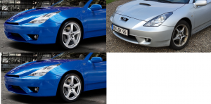

Hier ein generiertes Bild von der Webseite:

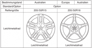

Ja von Werk aus ist sie ziemlich hoch und 205/50R16 ist auch eine Ansage.
Dafür kann wette ich, dass sie bei player sehr komfortabel ist. Jendefalls im Vergleich.
Und martino sei froh, dass wir 16" Serie hatten. In Australien war die Aluserienbereifung 15".
