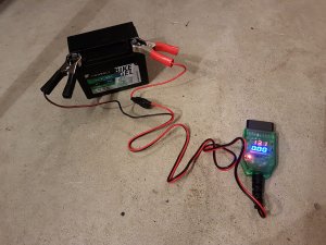

Meine nicht ganz 2 Jahre alte, war auch mehr oder weniger tiefenentladen. Trotz das meine Celica über den Winter steht, schaue ich ja trotzdem ab und an nach dem rechten. Vor kurzen ging die Innenbeleuchtung nicht mal mehr an.
Hab mir für den Notfall ein relativ günstiges Ladegerät von "Dino Kraftpaket" geholt und es hat die Batterie augenscheinlich wieder zum Laufen gebracht. Der Ladevorgang hat allerdings gute 16 Stunden gedauert.
Ich habe sie immer noch ausgebaut und sie hat sich bei 13,1 V eingepegelt.

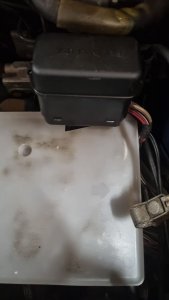

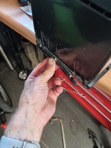

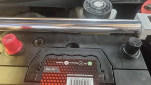

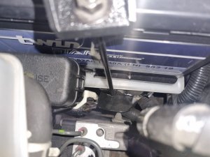

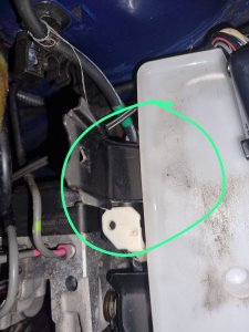

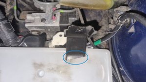

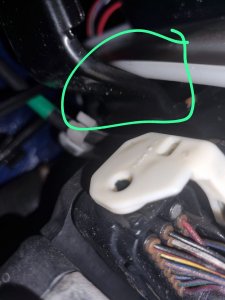

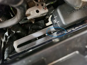

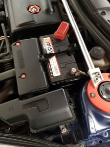

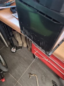

Moin zusammen ,
Wie Ben wunderschön gesagt hat, sind Batterien die einmal Tiefentladen waren , geschädigt.
Einzig die orginalen Werksbatterien sind von guter Qualität ( Ben kennt noch meine 12 Jahre alte OEM Panasonic Batterie) alles was danach kam, hielt nicht mehr wie 5 Jahre.
Ich hab bei mir den Avensis Batterie Umbau gemacht, weil diese Batterien günstiger sind, mehr Kapazität haben und man diese Problemloser bekommt als die T23 Batterien.
Teile könnt ihr euch vom Leuten holen, die T23 Schlachter anbieten.
Der Umbau ordentlich dauert ca 1,5 Std wenn ihr die Teile habt und danach hat man Ruhe.Zur Platte:
Platte reinlegen, von unten mit nem Maker anzeichnen und mit einem Dremel auscutten.
Ihr könnt die Platte auch weglassen, aber ich wollte es nach "OEM" Style haben.
