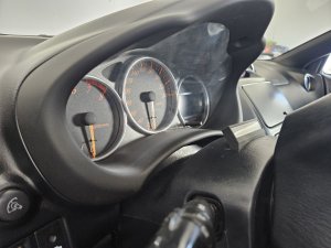

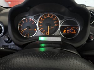

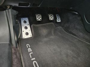

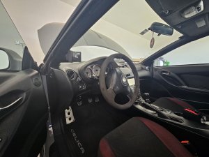

so..lange ist es her..aber kleinigkeiten werden ja immer wieder gemacht.. :))
- TS-Pedal
- Facelift Rückleuchten
- Lenkrad einmal "neu"
- Shift-Light in der Lenkradverkleidung verbaut
