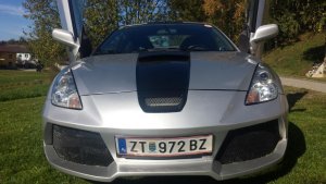

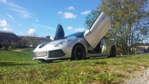

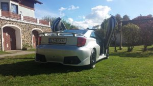

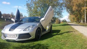

OMG ich springe von der Brücke NE Spaß keine Angst.. Geschmäcker sind verschieden und das ist das schöne..weil ich find persönlich das Stock heck einfach zum KOTZEN..da kannst Lippen drauf geben was du willst das wird nix.. Aber wie gesagt jeder hat seine meinung und das ist gut so.. Danke für deine ehrliche Meinung.. Wollt auch was machen was nicht jeder hat..Kami und Veilside, schön auf jeden Fall, aber selten eher ned so..
da hätte ich schon oft springen müssen wem sagst du das.....wenn's dich tröstet du bist nicht alleine in Silber wirkt es recht schmal. aber mach mal Fotos wenn du sie von der Bühne runter hast. Was'n das für ein Knubbel über der NSL?
ja aber das ist ja jeder hat seine Celi so wie sie ihm gefällt.. Jap ist die cam.. Ja da war ich mir auch ned zu 100% sicher wohin..
Yo Breiti- kommst aus Köln oder aus der Nähe? Bist du das? ich meine ich habe vor einem Jahr so einen gesehen, der auch dein kit und auch die Auto-Farbe hatte.. Wenn du das warst, dann wirst du dich sicherlich daran erinnern, dein Vater war dabei. und wir hatten an der Jet-Tanke auf der Bergisch Gladbacher str was gequatscht....

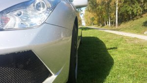

Ok Ich finde es auch etwas zu wuchtig. Bzw. hätte da etwas hinter den Lufteinlässen sein sollen... selbst wenn nur ein Ölkühler.
Ja also so sieht man kaum durch die Gitter durch..aber die Idee ist eine gute.. Naja Sie ist ja noch ned fertig also kann man da ja noch was machen.. Aber eine Frage, ich hab vor 2 Streifen (Viper Streifen) auf der Beifahrerseite zu machen. Einen Breiten und einen Dünnen und in den Breiteren auf der Motorhaube einen Celica Schriftzug! Jz ist die Frage wie weit? Lässt man solche Streifen über die Front runterlaufen oder nur bis zur haube...das gleiche am heck!

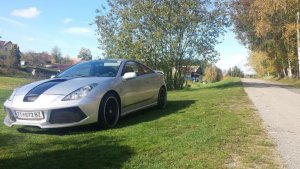

Hallo Comm, so bei mir hat sich wiedermal was getan.. Von meiner alten Facelift wurden ein paar Innenraumteile umgebaut: Dachhimmel + Sonnenblenden Sitzbezüge (da Facelift und preface andere Stecker haben) Des Weiteren wurde die Große Bremsanlage vom Avensis in Rot verbaut.(danke an CRX_Fan für die Hilfe) und ein LED Tagfahrlicht! Bilder folgen! Seit vorige Woche ist meine Celica auch wieder "fast" Legal unterwegs. Zur Info für die Österreicher. Fragt dreimal nach bevor ihr was um/einbaut.. 8Jx18 ET32: Vorne genau eben, Hinten ca 6mm platz! Front & Heck passten bis auf hinten musste ich leider mein Gitter "vorzwicken" das man im Notfall den Abschlepphacken erreicht! Fahrwerk ist mit 30mm H&R Federn genau auf 10,98mm an der tiefsten Stelle.. Was kommt: Motorumbau von meiner alten Celica in die Neue (Shortblockproblem 1L/800km) Beim Umbau wird eine ACT Kupplung und Fidanza Schwungscheibe verbaut. Ebenso eine Zusatzanzeige + Ölfilteradapterplatte.
Ist jedem sein eigener Geschmack vielen gefällt auch das Veilsidekit nicht. Ich zb finde schaut nicht schlecht aus mir gefällt nur das Silber nicht. Da wäre son dunkles Graphitgrau geiler so wie bei Asha´s celi .
Danke.. Asha'man (also der Admin) hat soweit ich weis eine schwarze.. und Jascha (der mit Turbo umbau) hat die Graphit Graue.. korrigiert mich wenn ich falsch liege..
Asha hatte ne schwarze mit Turbo, die fährt jetzt ne Frua hier ausm Forum. Mir ist gerade der Name entfallen, sorry
Wenn sie noch fährt. User(in) ist Pagon. Was die riesen Löcher an Front und Heck angeht: Wenn die Gitter nicht zu fest sind, fliegen Tiere u.Ä. halt vorne rein und hinten gleich wieder raus. Ist doch praktisch...

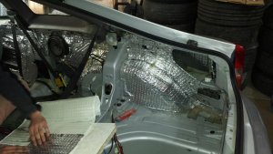

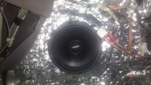

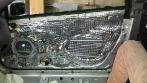

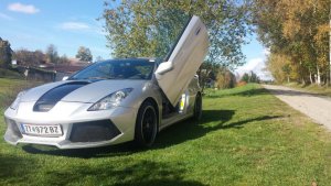

Update 2015 So comm..ich melde mich wieder mal Es hat sich wieder einiges getan und darum wird es wieder mal Zeit ein Update zu geben. Hier mal eine Liste der Änderungen die ich bis jetzt gemacht habe bzw. gemacht wurden: Exterieur: Invader Front (mit schwarzem Gitter) Invader Heck (mit schwarzem Gitter, Rückfahrkamera und NSL) LSD Doors Folierung 18“ Dotz Brands Hatch Dark (vorher Dotz Brands Hatch in Silber) Scheinwerfer mit Klarlack überzogen Interieur: Teile der Innenverkleidungen von Facelift Modell verbaut (schwarz) Sitzbezüge in Rot von Facelift Rückbank von Facelift Einstiegsleisten in Rot Dachhimmel + Sonnenblenden von Facelift Neuer Teppich Ori. Celica Fussmaten Depo Racing 4in1 Anzeige (Öl-Temp, Öl-Druck, Wasser-Temp und Spannung) Short-Shifter von Tittipower Lenkrad aus alter Celica Hifi: Radio: Pioneer AVH-4200DVD Frontsystem: Eton POW 160 Compression Verstärker: Sony XM-D400P5 Subwoofer: Pioneer TS-W305C Dämmung mittels Alubutyl und Dämmvlies Motor: Motor mit 42k KM verbaut (Shortblockproblem) Fidanza Flywheel ACT TC2-HDG6 Kupplung Sandwichplatte und Wasseradapter für Anzeige Raggazon Duplex Auspuffanlage Fahrwerk: D2 Racing Gewindefahrwerk Street Energy Suspension - Master Kit PRO 295mm T25 Avensis Bremse VA Goodridge Stahlflexleitungen Ich hoffe ich hab alles.. Und jetzt mal ein paar Bilder.. hier aber noch ohne D2:
