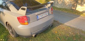

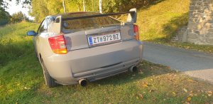

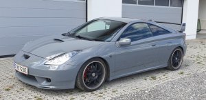

So von mir gibt es auch wieder mal ein Update.. lange nicht mehr aktiv gewesen .:)
Exterieur:
Rückbau auf OEM Front mit Dynamic Lippe
Rückbau auf OEM Heck mit Maxton Heckansatz und entfernter NSL
NSL vom TT
Komplette neu Lackierung in Nardograu
Heckscheibenwischer und Antenne entfernt
TRD Spoiler mit Echtcarbon Schwert (Nachbau)
Motorraum in schwarz lackiert
Radlauf auf der Hinterachse "gebördelt"
Kennzeichen hinten und Vorne Rahmenlos
Seitenblinker in "schwarz"
18“ Dotz Brands Hatch Dark (bestand)

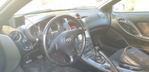

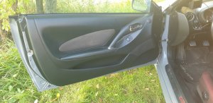

Interieur:
Komplette Innenausstattung in Schwarz lackiert
Dachhimmel schwarz
Heckscheibe + Dreiecksfenster getönt
Einbau von einem Display für anzeigen (ÖL Temp, Wasser Temp, ÖL Druck, Getriebeöl Temperatur, Ansaugluft Temperatur, Abgastemperatur, Drehzahl)
