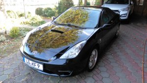

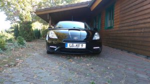

...der Lack sah schon arg mitgenommen aus.
(stand unter Kiefern (Harz) und wurde nur in Waschanlagen gewaschen)
Natürlich gibt es viel Steinschlagschäden und so Micro Lackabplatzer.
Leider wurden einige Steinschlagstellen mit irgend einem Schwarz und dann noch in Matt übergepinselt :mad:
...bekommt man den passenden Lackstift noch ?

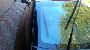

Dann noch ein Problem ……
Bekomme die Heckscheibe nicht klar geputzt/gereinigt.
Dann noch dieser dunkle Streifen von dem Wischer !?
Bekomme den auch mit Spiritus nicht weg !
Chic...und eine TS Front.... ;) :D
Ist eventuell eine Folie an der Scheibe ? Guck mal genau nach.
Aber mach bitte die TFL raus :D

Was die Steinschläge angeht, ist halt so... Einmal pro Jahr überarbeite ich meine Steinschläge mit einem Lackstift (ist problemlos erhältlich bei Toyota) und einer Nadel (da der mitglieferte Pinsel zu dick ist), das Ergebnis ist "akzeptabel", kostet Zeit und ist natürlich nicht neuwertig. Habe die Motorhaube + Stoßstange einmal lackieren lassen für ~500 Euro um wenige 1000km später festzustellen, dass ich mir unendlich viele neue Steinschläge eingehandelt habe. Die Fronst ständig neu lackieren zu lassen sehe ich aber nicht ein - entsprechend ist die Lösung mit dem Lackstift also m.E. wirtschaftlicher und trotzdem in Ordnung.

Aber sag mal was hast du denn für Leuchstreifen in der Nebelscheinwerfermulde, kannst du da vieleicht mal ein paar Infos geben, Tagfahrleuchten?
Waren die schon dran als du übernommen hast oder hast du den Hersteller und das Modell parat?:rolleyes:
Zu dem Schleier auf der Scheibe, es gibt auch Politur für Scheiben https://www.amazon.de/gp/product/B001RAQGXC/ref=oh_aui_search_detailpage?ie=UTF8&psc=1
Ich hatte meine kleine mal bei einem miesen Lackaufbereiter, als ich sie abgeholt hat hats geregnet. Der Aufbereiter hatte noch so viel "Schleifmittel" auf meinen Scheibenwischer hinterlassen das ich nachdem ich zu Hause war das Wischfeld angeschliffen hatte. War ne heidenarbeit mit dem polieren, hat aber super funktioniert und alle schleifspuren weg.
ja es ist ein TFL. War schon dran und kann daher nicht viel berichten.
Sieht nicht mal hässlich aus finde ich , und trägt ja auch zur Verkehrssicherheit bei.

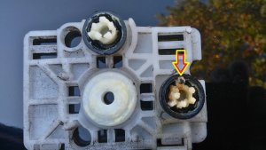

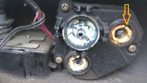

Habe dann mal den rechten Außenspiegel zerlegt.
Die vertikal Verstellung war nicht funktionsfähig...…
Habe den Fehler gleich entdeckt und für Euch zwei Fotos gemacht :
Am Glasträger war eine von fünf Führungsnase nach außen gebogen und blockierte somit die Drehung des Sockels :
Vermutlich hat jemand die Spiegelscheibe ersetzt und fehlerhaft mit viel Kraft eingebaut....
