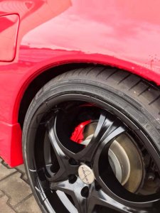

Meine alte Celica hat übern Winter kleine Pickel am linken Kotflügel bekommen, es handelt sich logischerweise um Rost. Habt ihr auch solche Probleme? Vorher war das ganze Auto absolut rostfrei. Wie behandelt man solche Stellen?

Meine alte Celica hat übern Winter kleine Pickel am linken Kotflügel bekommen, es handelt sich logischerweise um Rost. Habt ihr auch solche Probleme? Vorher war das ganze Auto absolut Rostfrei. Wie behandelt man solche stellen?
Da sollte man erstmal sehen was das wirklich ist. Erstmal versuchen auszupolieren, ob es wirklich Rost ist.

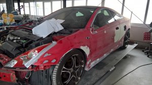

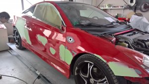

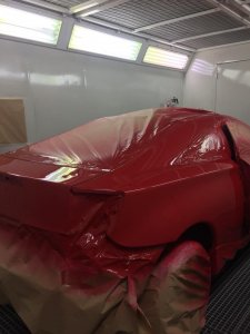

- 2017 - 2018 komplett Neulackierung
