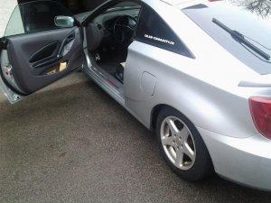

Da ich meine roten Stoffsitze durch schwarze Stoffsitze ersetzt habe, passt das Stoffteil der Innenverkleidung nicht mehr zu den Sitzen.
Hat vielleiche jemand die Stoffeinsätze der Türverkleidungen in Schwarz?

...da muss du die komplette Verkleidung tauschen oder einem Sattler in Auftrag geben, dieses Stoffteil kannst du nicht einfach wechseln.
Gruß Matze
War das der Griff der mit Plastiknieten verschweisst war?
ich habe nur irgendwas von Plastiknieten im Kopf...weiss aber nicht mehr welches Teil das der Verkleidung war!
Sattler oder selber beziehen, wenn du dir das zutraust. Dürfte aber beim Sattler nich die Welt kosten.
Wenn du es selber machst nimm von Pattex den Kraftkleber Classic in der Dose.
Alten Stoff runter, als Schnittmuster verwenden und mit was flachem rundrum in die Falz drücken.

Hast du Kunststoffwerkzeug? Ansonsten nimmst einfach einen ganz feinen Schlitz-Schraubendreher und fasst in der Falz dahinter.
Der Stoff ist schon bißchen stretchig. Wenn du ihn abgezogen hast mal einen Moment liegen lassen, damit er sich wieder in Form zieht.
Ja, sieht echt gut aus.
