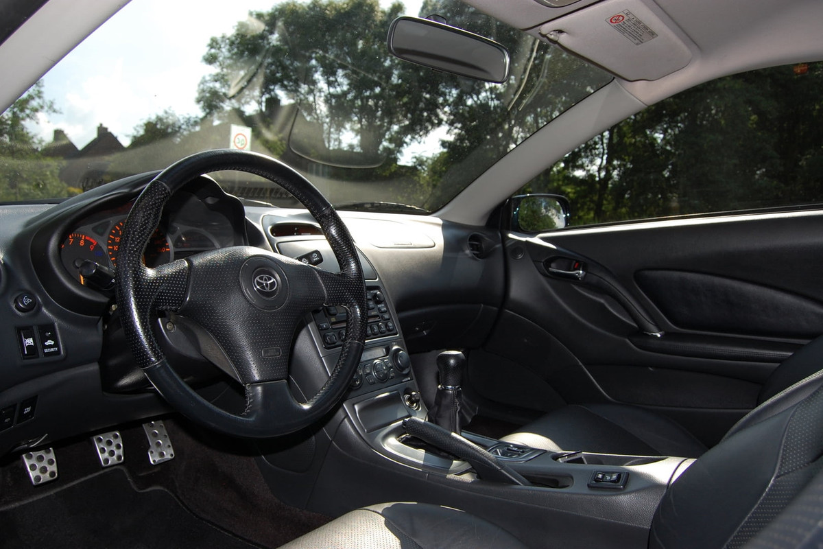

Innenraum der europäischen Version der Celica mit einem Facelift mit Sitzheizung.
Bei den europäischen Modellen Celica (ohne Facelift) war die Sitzheizung weder als Zusatzoption noch als Standardausführung ausgestattet. Es gibt auch Informationen, dass die Sitzheizung auf der Version der Celica (mit einem Facelift) installiert wurde, die in Australien veröffentlicht wurde. Ich weiß nicht, ob in Australien die Sitzheizung in Form einer zusätzlichen Option oder im Standardbetrieb war. Es ist sehr seltsam, dass in einem warmen Land in der Nähe des Äquators eine Sitzheizung auf der Celica installiert wurde.

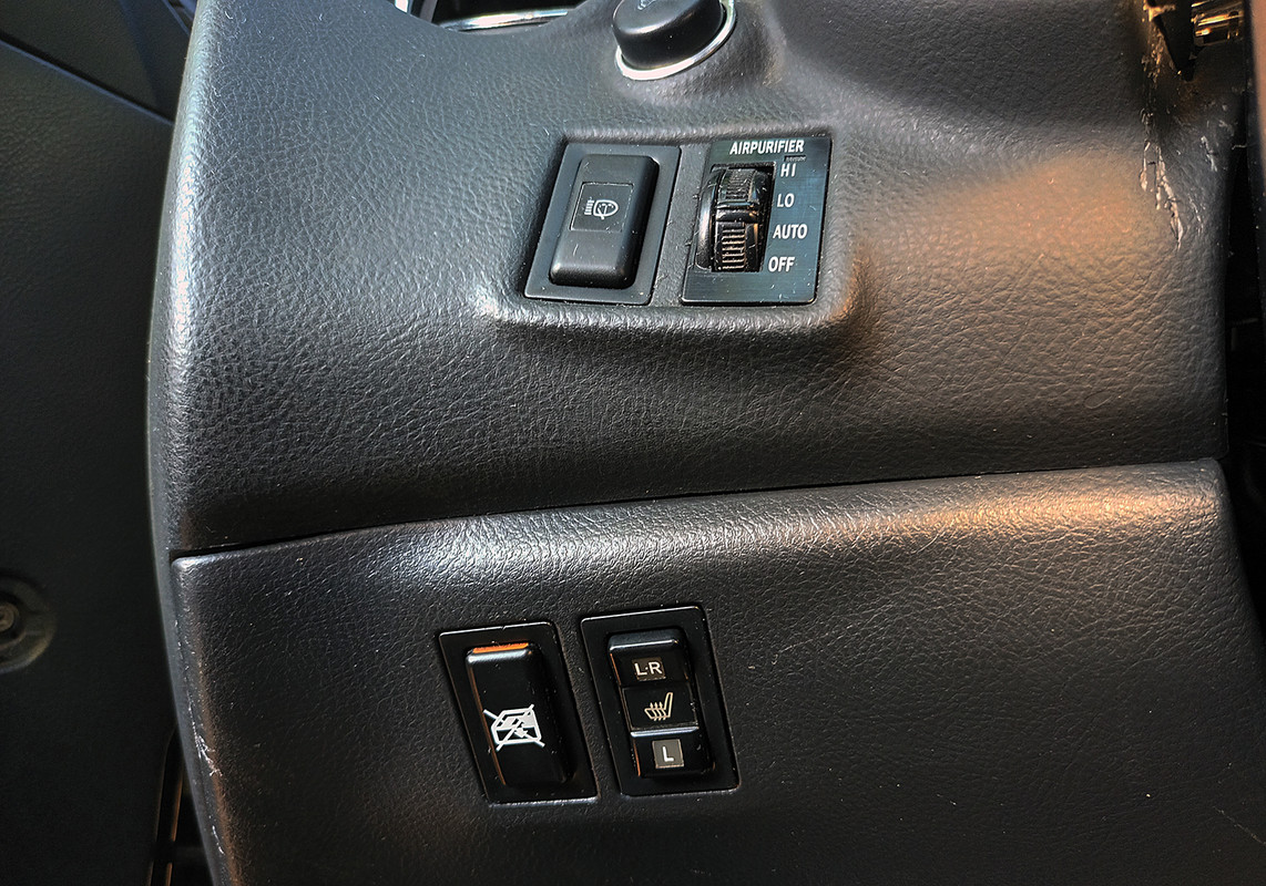

In der Originalversion ist der Sitzheizungsknopf auf einem Tunnel-Dekorationskunststoffelement in der Nähe des Handbremshebels auf einer kleinen dreieckigen Plattform installiert. In der Originalversion wurde der Sitzheizungsknopf in ein Kunststoffgestell eingesetzt.
Fotos von Ben.
Sie werden diesen Rahmen, der den Sitzheizungsschalter umgibt, nicht separat finden können. Wie sich herausstellte, wurde dieser Kunststoffrahmen nur in Verbindung mit dem Tunnelkunststoff selbst verkauft. Es war möglich, 3 Farboptionen zu bestellen.
