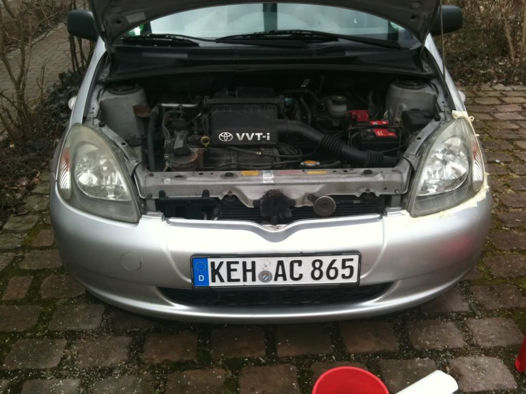

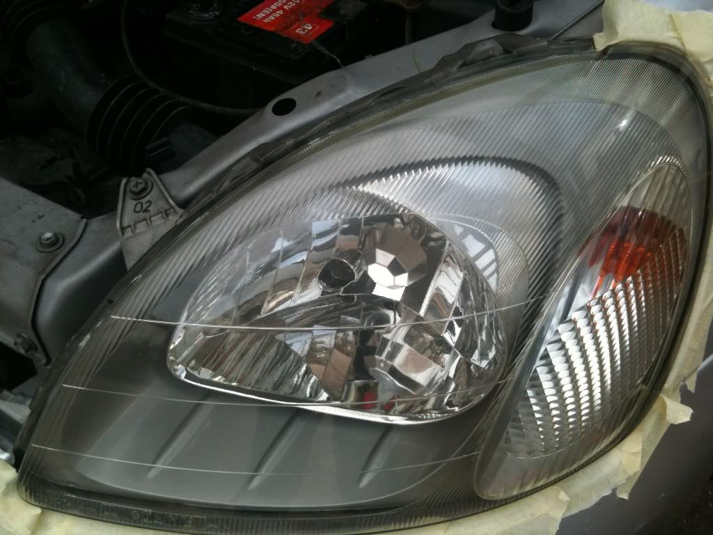

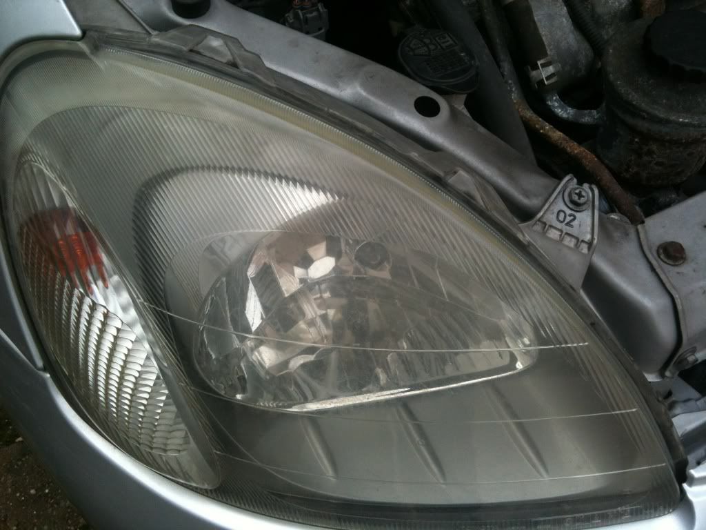

Sooo, ich hab heute spontan das etwas wärmere Wetter genutzt und die Scheinwerfer am Auto meiner Mutter poliert.
Benutzt hab ich folgendes:
http://www.atggmbh.com/Polierset.html
Da ich bei denen sowieso etwas bestellt hab (Kunststofffärber fürs Amaturenbrett) dacht ich mir dass man für 17 Euro dem ganzen mal einen Versuch geben darf und habs gleich mit dazu genommen. Ich hab damit schon die Scheinwerfer meiner Celica poliert, aufgrund fehlenden Besitzes einer gescheiten Kamera klappen gute Vorher-Nacher-Bilder eigtl. nur bei hellem Tageslicht. Daher mussten die Scheinwerfer des Yaris eben jetzt herhalten. Nach 13 Jahren und 160.000 km sahen die mittlerweile ziemlich fertig aus und Nachtfahrten waren nicht gerade von Freude geprägt.
Im Set enthalten sind zwei Schwämme zum Auftragen und zwei Pasten mit jeweils 50ml, eine feine und eine grobe.
Zur Handhabung... nunja.. es ist eben Politur. Scheinwerfer vorher gereinigt (simpler Glasreiniger), Lack um den Scheinwerfer rum mit simplem Kreppband abgeklebt und danach die grobe Paste auf einen Schwamm gegeben und laaaaaange mit kreisenden Bewegungen den Scheinwerfer Stück für Stück poliert. Danach dasselbe Spielchen mit der feineren Politur wiederholen, abtragen bzw noch einmal mit einem feuchten Tuch alles vom Scheinwerfer runter und danach Kunststoffversiegelung aufgetragen (diese habe ich von Nigrin, wie sie sich bewährt wird die Zeit zeigen). Das ganze mit dem anderen Scheinwerfer wiederholen.
Bilder:
(rechts poliert, links noch unbearbeitet)
(unbearbeitet)
(nach polieren und Kunsstoffversiegelung)
Fazit:
Bin damit ganz zufrieden. Klar, irgenwann denkt man, dass einem der Arm abfällt, aber polieren von Hand erfordert nunmal bisschen Muskelschmalz ;) Da mir Vergleiche zu anderen Scheinwerferpolituren fehlen kann ich jetzt hier keine aussagekräftige Meinung abgeben, aber ich bleib für den Anfang erstmal bei dem Zeug, bis es leer ist.
Zeitaufwand: Ne gute Stunde.
Mal sehen wie lang es hält.
