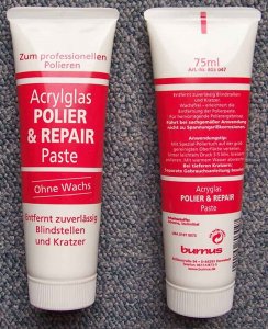

Wenn auch etwas spät, möchte ich mich als gelernter Anschauungsmodellbauer und somit Kunststoff-Spezie zu Wort melden.
Bei Acryl-/Plexiglas (PMMA) kann es nach dem Polieren mit dem falschen Mittel zu Spannungsrissen kommen.
KANN, muss aber nicht!
Daher kann ich euch -burnus- empfehlen. (siehe Bild)
Früher gab es das mal bei Conrad. Derzeit (so viel ich weiß) wohl nicht mehr.
Bei ebay gibt es aber immer wieder Angebote.
Eine Art Versiegelung für Hinterher gibt es allerdings nicht. Die UV-Rückweisung muss, wenn dann, im Material, also bei der Herstellung der Scheinwerfer gegeben sein.
Hoffe, ich konnte ein wenig weiterhelfen ;-)

ich nehm dafür das plastX.
solltet ihr das burnus wollen kann ich mich gerne um die beschaffung kümmern :)

am wochenende werd ich noch mal nen angriff machen......
falls meine arme mitspielen :D:D:D
also , kurz um , weniger ist mehr !
prima das zeug ;)
