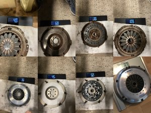

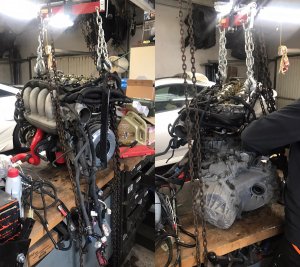

Kurze News von der Front Stock 2ZZ Kupplung vs ORC 250HP: Druckplatte: 4kg (Stock) vs. 3,6kg (ORC) Reibbelag: 1kg (Serie) vs. 0,7kg (ORC) Schwungscheibe: 6kg (Serie) vs. 4,5kg (ORC) TOTAL: ca. 10,9kg (Stock) vs. ca. 8,7kg (ORC) Das ORC Flywheel ist damit 25% leichter als Serie - sollte spürbar & dabei noch gut alltagstauglich fahrbar sein. Vergleichbar mit dem JUN Flywheel. Zum Vergleich: Das Fidanza Flywheel, das leichteste für die Celi, wiegt laut MWR 3,4kg. Das ist mit 43% Gewichtsersparnis nochmal ne andere Hausnummer. Da nun (fast) alle Pakete angekommen sind, macht Ralf sich am Montag an den Zusammenbau des Motors. Stück für Stück gehts vorwärts

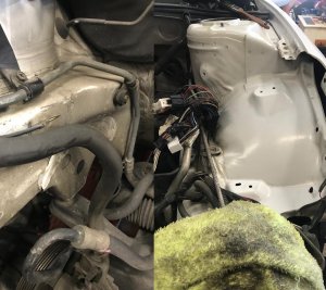

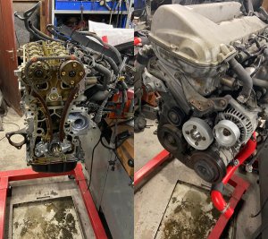

Kurzes Update von Freitag: Der 2ZZ hat eine neue Steuerkette bekommen und die MWR Riemenscheiben sind auch montiert. Eigentlich sollte der Motor am Freitag schon wieder zurück in die Celi - der deutsche Zoll hat uns mit Abwicklungszeiten von fast 3 Wochen allerdings einen Strich durch die Rechnung gemacht... Seis drum: Der Motordichtsatz liegt bereit, neue Wasserpumpe, Ölpumpe, Spannrolle und Keilriemen ebenfalls. Sobald das letzte Puzzlestück (Steuerkettenspanner) eintrifft, kommt der Motor wieder rein In der Zwischenzeit haben wir u.a. die Zeit genutzt, um die Celi von gefühlt 20 Jahre altem Staub und Dreck zu befreien Wenn alles nun nach Plan verläuft und die Post mitspielt, dürfte der Motor zum Jahresende wieder in der Celi sitzen

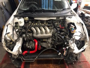

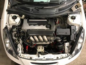

Es ist vollbracht Nachdem die Post uns dieses Mal nicht im Stich gelassen hat, ging es gestern ans Eingemachte: Anbauteile an den Motor dran, Dichtungen ersetzen, Kupplung und Getriebe anmontieren und... ... nach etwas Manövrierarbeit sitzt der Motor wieder in meiner Celi Nachdem wir den Keilriemen aufgezogen und prophylaktisch den Luftfilterkasten angeschlossen hatten, haben wir uns an einen Testlauf gewagt. Und siehe da: Auto läuft (erfreulicherweise) ruhig und schnurrt vor sich hin! In unserer nächsten Sitzung machen wir die Front (Wasserkühler, Luftfilter, Scheinwerfer) fertig, installieren eine Nebelschlussleuchte und widmen uns Unterbodenschutz und Hohlraumversiegelung, damit die Celi noch lange gut in Schuss bleibt

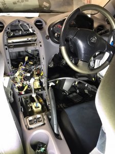

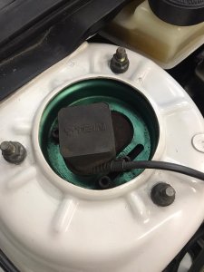

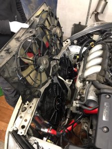

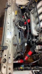

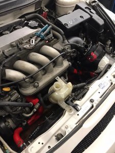

Am Samstag ging unser Umbau in die nächste Runde. Es wurde viel geschraubt, geschliffen, lackiert, angepasst - bis um 2 Uhr nachts Spaß hat es aber ungemein gemacht, Ralf ist einfach eine Maschine und legt das Werkzeug erst zur Seite, wenn alles passt Wie sich bereits vor 3 Wochen herausstellte, ist der Mishimoto-Kühler ein ganz schöner Brocken Da durch die satte Breite des Wasserkühler die OEM-Lüfter arg in den Motorraum ragten und für Platznot sorgten, haben wir uns um mehr Raum gekümmert: Serien-Lüfter raus, Mishimoto Slim-Lüfter rein Die Mishimotos sind deutlich flacher als die Serienlüfter, bei denen vor allem der Plastikrahmen viel Raum einnimmt. Ebenfalls auf der Agenda: Brainstorming, von wo die Ansteuerung der Stellmotoren am TEIN-Fahrwerk erfolgen soll. Das EDFC kommt hierfür ja mit einer kleinen Konsole - wie es aktuell aussieht, werden wir wir diese im Handschuhfach verstauen. Auf jedem einzelnen der Stoßdämpfer sitzt nun solch ein kleiner Motor, der die Fahrwerksdämpfung aus dem Innenraum heraus ermöglicht. Da die Gitter & Leitbleche gerade an der Frontschürze durch Regen & Witterungseinflüsse doch etwas mitgenommen waren, haben wir alles auseinandergebaut, abgeschliffen und anschließend neu lackiert. Als Sahnehäubchen haben wir den neuen Blitz-Carbonluftfilter montiert. Dies war mehr Arbeit als gedacht: Das Kit kommt zwar als "plug n play"-Lösung, durch den Mishimotokühler konnten wir den angedachten Halterungspunkt nicht mehr verwenden. Also: Ab auf die Richtbank mit der Strebe, zurechtbiegen und das Ganze am metallenen Unterbau des Sicherungskastens verschrauben. Voila

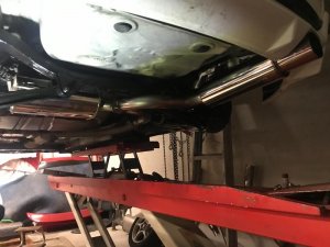

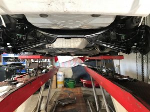

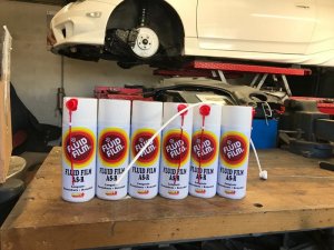

Weiter gehts Am Wochenende kam der Unterboden dran: Damit die Celi auch von unten lange schön und rostfrei bleibt, haben wir uns dem Thema Hohlraum- & Unterbodenkonservierung gewidmet. Habe ich persönlich noch nie gemacht, aber nach der Recherche diverser Foreneinträge und YouTube-Videos schien mir die FluidFilm-Lösung sehr geeignet und anwenderfreundlich. Also mit dem weißen Schnorchel einmal in alle Löcher reingehalten, bis es rausgesuppt ist, und anschließend sowohl die Achsteile als auch den ganzen Unterboden und die Radkästen eingenebelt. Im Anschluss habe ich das ganze mit Pinsel und dem Unterbodenschutz PermaFilm nochmal überstrichen. Glänzt nun wie ein glückliches Schweinchen Nächster Schritt: Test-Montage der APEXi-Auspuffanlage. Nach Tanabe Medalion Concept G und HKS HiPower muss ich sagen - das beste fitment bisher. Passt wie angegossen in die Heck-Aussparung, steht nicht über, auch der Rohrbogen hat überall genug Abstand zu den Achsteilen und der Winkel geht leicht schräg nach oben - absolut ideal Zum Sound kann ich noch nicht so viel sagen, hatten den Motor nur einmal kurz testweise an, werde aber gerne mal eine Soundfile später machen. Last but not least, wichtig: Der Mishimoto-Kühler ist so dick, dass der Serienluftfilterkasten nicht mehr reinpasst. Selbst das grundsätzlich perfekt passende BLITZ-Kit passt nicht mehr ohne Anpassungen. Die ursprüngliche Lösung mit Verschraubung am Sicherungskasten hat uns nicht gefallen, da hier Motorbewegungen nicht berücksichtigt wären. Wir haben den mitgelieferten Schlauch daher etwas eingeschnitten, damit der LMM etwas weiter hineinwandert, die Halterung mit viel try & error zurechtgebogen, neu lackiert und den Filter jetzt endlich final platziert Viel ist nicht mehr zu tun: Wir wollen einmal Spurplatten testen, Ralf baut den Innenraum zusammen, danach geht es zur Achsvermessung und anschließend führen wir den Wagen mal beim TÜV vor. Daumen drücken!

Wäre schön wenn du mal nach paar Monaten berichten würdest wie sich das FluidFilm verhält. Ich hab mit Mike Sanders die T20 versiegeln lassen kurz nachdem ich sie erworben hab und das Zeug hat bis letztes Jahr immer noch aus allen Ritzen gesifft. Vielleicht ist schon gar nix mehr drin Hattest du schon den TÜV Termin? Wie ist es gelaufen? Ansonsten werden natürlich weiter die Daumen gedrückt
Ich kann gerne berichten, bin selbst gespannt (vor allem im Sommer, bei größerer Hitze) TÜV-Termin gab es noch nicht, wollten Ralf und ich für Anfang April mal einplanen, insofern uns etwaige Coronaregeln keinen Strich durch die Rechnung machen...
Kurzes Update: An der Front meiner Super Strut-Celi leider bisher nichts Neues - wie sich herausgestellt hat, ist einer der Stellmotoren des TEIN EDFC kaputt. Aus der angekündigten Lieferzeit von 2 Wochen für ein Ersatzteil sind mittlerweile 6 geworden und immer noch keine Spur von dem Motörchen...sei's drum, der liebe Ralf hat sich in der Zwischenzeit darum gekümmert, dass alle anderen Umbauten soweit durchgeführt sind und die Celi so gut wie TÜV-fertig dasteht. Sobald das Ersatzteil eintrudelt, geht es dann endlich zur Vollabnahme. Und damit dem guten Ralf danach nicht langweilig wird, haben wir ihm bereits ein neues Projektschätzchen aus Japan besorgt, das gerade auf die Verschiffung nach Deutschland wartet. Ich nehme an, der ein oder andere weiß, was das hier ist... ?!

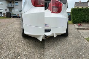

Kleines Update: Ich bin der Empfehlung hier im Forum von CRX_Fan und anderen gefolgt und habe mich bei der Wahl meiner Spurplatten für das DRM-System von H&R entschieden. Anbei mal ein vorher/nachher-Vergleich: Da ich allerdings zunächst nur 1 Set bestellt hatte und wir dann bei der Montage festgestellt haben, dass es nach nichts aussieht, wenn wir die Räder nur hinten rausstellen, habe ich direkt noch ein Set hinterher bestellt. Werde nun auf beiden Achsen jeweils +40mm bzw. +20mm pro Rad fahren. Ob es vorne ohne zu schleifen passt, werden wir sehen - zur Not wird die Kante umgelegt Achsvermessung kommt dann natürlich auch noch in den nächsten Tagen.
