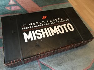

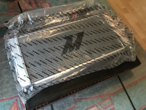

    Schritt 1 hierbei - ein neuer Wasserkühler :)
    Der Mishimoto-Kühler ist komplett aus Aluminium und daher schön leicht. Mishimoto verspricht eine verbesserte Kühlperformance.
    Im US-Forum habe ich gelesen, dass durch dieses Upgrade die Lüfter zudem nicht mehr so oft in den Vollbetrieb gehen sollen - schauen wir mal :)

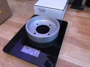

    Weiter geht’s mit einem etwas kontroverseren Upgrade:
    Unser 1,8l-Saugmotor in der Celi reagiert auf die gängigen Einstiegsmods a la Sportauspuff ja nicht gerade mit Quantensprüngen in puncto Mehr-PS.
    Wenn man die Leistung also schon nicht so einfach wirklich merklich steigern kann, so kann man sie zumindest schneller verfügbar machen :)
    Nachdem ich bei meiner letzten TS prinzipiell gute Erfahrungen mit einer leichteren Schwungscheibe gesammelt habe, will ich dieses Mal noch einen Schritt weiter in Richtung „Schnelleres Hochdrehen des Motors“ gehen.

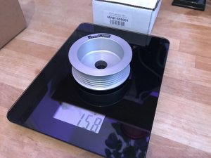

    Zu diesem Zweck habe ich mir diese zwei kleinen Schätzchen (samt passendem Keilriemen) zukommen lassen:
    Bei den beiden Teilen handelt es sich einmal um den underdrive pulley für die Lichtmaschine und einmal für die Wasserpumpe der US-Firma MonkeyWrench Racing (MWR).
    Beide Aggregate laufen durch die etwas größer dimensionierten Riemenscheiben ein wenig langsamer - dafür sind die Scheiben im Vergleich zu den serienmäßigen Pulleys knapp 30% leichter.
    MWR bewirbt die Pulleys mit einem angeblich unabhängigen Dyno und der Aussicht auf 3-4 PS mehr. Schauen wir mal.
    Spannender finde ich, in wie weit sich das Ganze auf das Hochdrehen des Motors auswirkt - wohl längst nicht so stark wie mit einer leichteren Schwungscheibe, aber in Kombination mit dieser...könnte das Ganze sexy werden ;)
    Sobald alles verbaut ist, bemühe ich mich um ein brauchbares Vergleichsvideo :)

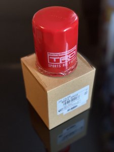

    Den Anfang macht ein Ölfilter von Toyotas Haustuner TRD.
    Der Filter ist derselbe, den auch BLITZ und Cusco anbieten - optisch passt er allerdings für mich am besten, daher habe ich mich für TRD entschieden (und direkt einen auf Reserve mitbestellt) :)

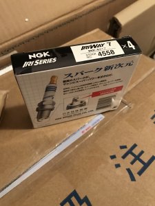

    Weiter geht’s mit einem Satz neuer Zündkerzen.
    In einem Artikel auf Celica Hobby habe ich gelesen, dass die TRD Zündkerzen anders als die werksmäßigen Kerzen 1 Stufe kälter sind - also wollte ich denselben Weg gehen!
    Nach etwas Recherche fand ich allerdings heraus: NGK, Denso, HKS, GReddy - alle bieten dieselben Iridiumkerzen für die Celi :rolleyes:
    Da man das Ganze sowieso nicht sieht, habe ich mich hier für die günstigste Option, die NGK Iriway 7, entschieden :)

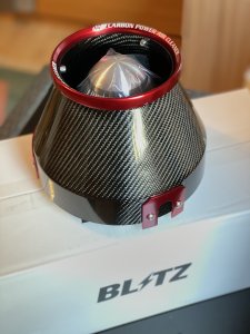

    In meiner ersten Celi hatte ich den Blitz SUS Shortram - das Ursprungsmodell aus reinem, offenen Drahtgeflecht.
    Da mir das Ansauggeräusch gut gefallen hat, habe ich bei meiner alten TS auf den BLITZ Advance Power-Luftfilter upgegradet, der den Shortram mit einem schicken Alu-Heatshield umschließt :cool:
    Nun hat BLITZ sich vor kurzem allerdings überlegt, dass man das System auch aus Carbon fertigen kann - was soll ich sagen: Da bin ich einfach schwach geworden... :)

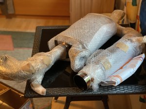

    Seit ich zum ersten Mal Youtube-soundfiles von Celicas gehört habe, hat mir die APEXi-Anlage am besten gefallen. Unter meiner alten TS hatte ich mich damals für eine HKS HiPower Silent entschieden, da sie damals in den Webshops präsenter war und ich ein Angebot erwischt hatte - losgelassen hat mich die APEXi aber nie.
    Nun kam das Thema mit meiner neuen Celi wieder auf den Tisch, eine persönliche Erfahrung mit einer vergammelten Auspuffanlage dieses Herstellers hat mich allerdings erst zögern lassen. Wie sich herausstellte, ist die auch in den USA gängige N1 nicht aus Edelstahl, sondern nur „mild steel“ mit einer zusätzlichen Legierung gefertigt.
    Durch Zufall stieß ich allerdings darauf, dass es von meiner herbeigesehnten APEXi N1 noch eine zweite Ausführung gibt - die APEXi N1 Evolution:
    Einige Mails mit Hersteller und Händler später hatte ich die Gewissheit: es gibt die N1 grundsätzlich auch aus Voll-Edelstahl, passend für die Celi!
    Sie scheint laut APEXi-Skizze zwar nicht zu 100% unter das TRD-Heck zu passen (ca. 1cm muss laut APEXi wohl weggeschnitten werden), aber an dieser Stelle war ich bereit es zu riskieren :)
    Ich habe mich also hingesetzt und die Anlage bestellt, sie musste allerdings als „made to order“-Auftragsfertigung erst einmal gebaut werden - insgesamt habe ich gut 6 Wochen auf mein N1 Evo gewartet.
    In gut 2 Wochen kommt meine Celi nun in Deutschland an - und ihr könnt euch bestimmt vorstellen, wie heiß ich schon darauf bin, dass unsere gemeinsame Reise endlich losgeht :)

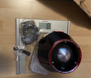

    Für diejenigen, die ebenfalls auf Gewichtsoptimierung stehen :D
    Der Carbon-Luftfilter von BLITZ wiegt samt Anbauteilen 1,8kg.
    Zum Vergleich: Ich hatte den Serien-Luftfilterkasten mal mit 2,6kg gewogen.
    Abgesehen vom genialen Ansauggeräusch, der Optik und dem Mini-Leistungsboost (war ja damals auf dem Dyno) spart man sich also obendrein noch ein knappes Kilo :)

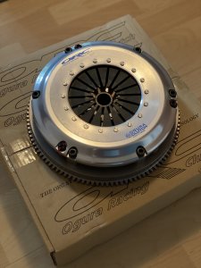

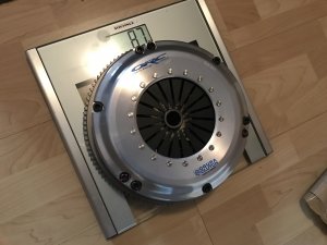

    Die ORC 250-Kupplung bringt insgesamt 8,7kg auf die Waage.
    Zur Schwungscheibe habe ich für die Celica leider keine genaue Angabe gefunden, Nengun nennt allerdings „20-40% Gewichtsersparnis“ über unterschiedliche Fahrzeuge - wird also irgendwo dazwischen und ne gute Ecke leichter sein.
    CRX_Fan ist so nett, mir mal die Serienkupplung zum Vergleich auf die Waage zu legen, dann wissen wir mehr :)
    UPDATE:
    Dank CRX_Fan wissen wir nun (siehe: https://www.celica-community.de/threads/gewicht-ts-serienkupplung.34622/ ), dass eine Serienkupplung bei der TS gut 10,6kg wiegt.
    18% Gewichtsersparnis dürften merkbar werden, aber gut fahrbar sein.
    Kleiner Wehrmutstropfen: Meine JUN-Schwungscheibe hat damals 4,4kg gewogen, wie viel die ORC-Schwungscheibe wiegt bleibt vorerst unklar...

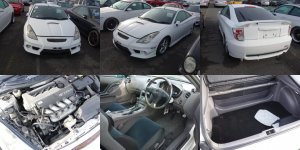

    Ende letzter Woche endlich in Deutschland angekommen und bald auf dem Weg zu mir (kanns kaum noch erwarten!!) :):

    Das kann ich mir sehr gut vorstellen. Wie wenn an Weinachten das neue Spielzeug schon unterm Baum liegt, man es aber noch nicht auspacken darf.
    Und insbesondere, da du schon ein paar Extras bei dir rumliegen hast. :cool:

    ....darf man die denn in D fahren ...die Lampen ohne "E" :D
  15. CRX_Fan
    6.650
    391
    83
    Mechanik und Diagnose
    Homepage:
    Sind die JDM facelift Rückleuchten:
    https://www.celica-community.de/threads/jdm-japanische-facelift-klarglas-rückleuchten-original-toyota-rar.32631/
    Dafür gibts dann glücklicherweise die Ausnahmeregelung :)
    Das würde nämlich für so ziemlich jedes Teil am Auto gelten....Spiegeleinrichtungen ohne E, Scheinwerfer/NSW ohne E, etc....keine LWR, keine NSL :D
    Aber dafür gibts halt die Gutachten, Einzelgenehmigungen und Co. bei der Abnahme in D mit Sonderregelungen...ähnlich wie bei Ammi Importen. Es kann aber hier und da mit Auflagen verbunden sein, das gewisse Dinge erfüllt oder an-/umgebaut werden müssen. Kommt auch immer auf den Prüfer an ;)
    https://www.tuvsud.com/de-de/branch...mport-und-zulassung/importfahrzeug-richtlinie
    Da der Typ von Fahrzeug aber in der EU bereits vorhanden ist, sind die da meist recht human. Kommt aber auch immer drauf an.
    Wir haten letztens Ärger mit einem Importfahrzeug, das es in der EU nicht gab, wegen der R134A Klimaanlage. Der Import von R134A Fahrzeugen ist eigentlich verboten, weil es eine "Neuzulassung" darstellt, wenn es so ein Auto in der EU noch nicht gab. Ist eine Lücke. Und als Erstinverkehrbringung durfte keine 134A Anlage mehr verbaut sein. Ende vom Lied könnt ihr euch vorstellen, was man da macht :D
    Insgesamt finde ich es daher auch sehr bemerkenswert, das Raw_Denim jetzt schon soviel Kohle in die feinsten Teile investiert :D Aus meiner Erfahrung heraus würde ich sowas nicht zuerst machen, weil ich weiss, das zur Zulassung häufig noch nen ganzer Batzen an Kosten für etwaiige Umbaumaßnahmen, Gutachten und Genehmigungen auf einen zukommen können.
    Wobei sich das für ein EU typgenehmigtes Modell wie den Celica in Grenzen hält.
    Da hatten wir schon ganz andere Kaliber...die dann auf dem Prüfstand geendet sind :D
