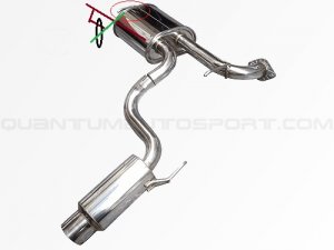

    Hey Leute mal ne frage und zwar hab ich den q300 für mein celica doch der Auspuff sitzt nicht so wie er sitzen soll und hab dazu noch so ne Stange bekommen war im Karton dabei könnt ihr mir vlt weiterhelfen wie ich den Auspuff gerade hinmontieren kann irgend welche Tipps geben und mir sagen was es mit der Stange (halterung) - auf sich hat würde mich auch auf Bilder freuen wen ihr mir welche von euch schicken könntest wir ihr es dranmontiert habt :)

    ich hab zwar nicht die Q300 drunter sondern die N1 aber müsste die gleiche Stange sein bzw. die gleiche Funktion haben. Die Stange wird rechts und links festgeschraubt und zwar an den zwei Gewinden wo das Hitze- oder Schutzblech vom Original Auspuff befestigt wird.Dafür brauchst du aber längere Schrauben.(Hab leider kein Foto)
    Die Stange benötigst du, um den ESD aufzuhängen bzw zu fixieren.

    Werde nachher ein Bild machen von der Stange hab den Auspuff ohne die Stange montiert wusste ned wohin damit weil die mir kein Sinn gemacht hat sind ja au h so die Halterungen fürdie Gummis dran und hebt auch so nur hab ich halt noch des Problem das der Auspuff ned mittig sitzt viele sagen man muss es erwärmen und biegen aber auch denkt mal Logisch nach wie will man so ein Durchmesser erwärmen und biegen ohne es zu beschädigen ich glaube ohne biege gerät geht sowas auch schwer

    So wird des normalerweise fest gemacht.. Die stange brauchst um den Hacken der seitlich vom hauptsächlichen ESD sitz aufzuhängen. Evt sieht der den Auspuff auch bissel mehr in Position.

    Hmm also keine Ahnung hab normal die Halterungen durch die Gummi Halterungen gesteckt und so befestigt ohne die halterung hab versucht die irgend wo durch zu stecken aber kp hb die dann weggelassen
    Naja egal ich lass die dann glaub so Un bearbeite dann an meiner neuen heckschürze die Aussparung oder lass mir was einfallen wir ich es irgend wie hin positionier
