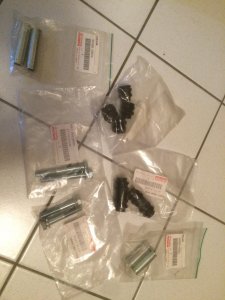

Einfach mal mit den Original Teilenummern bei eBay/google suchen ESD/MSD Dichtung hat die 17451-20010 Gibts bei eBay als Aftermarket Teil für 5 EUR Bei Bremsenteilen ist Herth+Buss ein guter Aftermarket Anbieter Bremsscheibe hinten J3312042 ca 20-25 EUR pro Stück (also 2 mal kaufen) Bremsklötze hinten J3612018 ca 20-25 der Satz mit 4 Klötzen Handbremsbacken Satz J3512003 ca 20-25 mit 4 Backen Dazu gibts hier im Forum aber auch schon etliche Theman. Bei der Bremse hinten rosten auch gerne direkt die Führungsbolzen in den Hülsen fest und müssen ggf erneuert werden (siehe Anhang) Die Führungshülsen + Gummimanschetten gibts auch Aftermarket mit der Teilenummer NK 8932015 (wird 2 mal benötigt) Die Führunsgbolzen gibts soweit ich weiß nur original Toyota. Der kurze Bolzen hat die 47715-20030 Der lange Bolzen hat die 47715-20040 Wird je 2 mal benötigt. Die Bolzen sind teuer und kosten pro Stück 10-15 EUR. Wenn du die Bremse mit den Teilen selbst machst solltest du die Bolzen und den Führungshülsensatz auf jeden Fall in der Hinterhand haben. Bei unserer alten Celica waren die auch total festgerostet und unbrauchbar und wenn man dann ohne diese Teile dasteht kann man erst mal zu Fuß gehen oder Rad fahren ;-) Alles zusammen (mit Führungshülsen und den Bolzen) sind das dann so ~150-180 EUR Hier noch die Ausführliche Anleitung von Ben: https://www.celica-community.de/threads/bremsen-hinten-erneuern.32719/#post-421736 PS: Die Teilenummern bei google/ebay/daparto usw eingeben um den günstigsten Händler zu finden.
