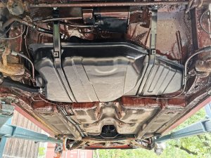

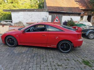

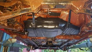

Mitte Juli hatte ich also endlich genug Zeit und es hatte endlich auch die passenden Temperaturen, denn Unterbodenschutz muss auch gut trocknen können.
Also ab auf die Hebebühne und dann ging es los:

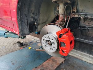

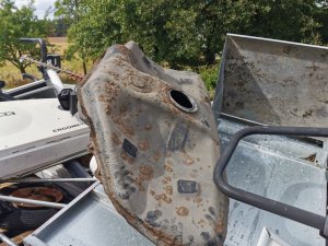

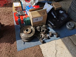

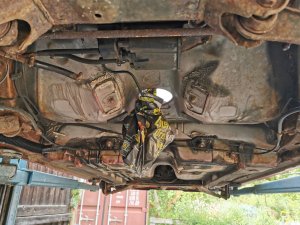

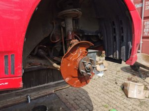

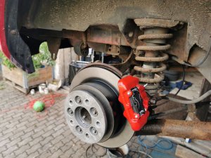

Erstmal die Rücksitzbank und -Rückenlehne ausgebaut, dann die Räder runter. Anschließend wurde der komplette Auspuff, alle zugehörigen Hitzebleche und der Tank demontiert.
Dann wurde erstmal ausgiebig entrostet.
