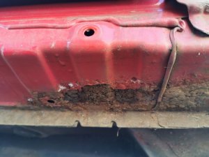

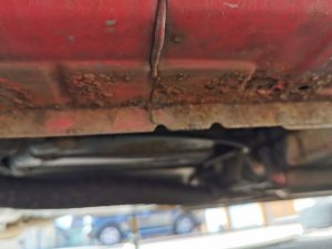

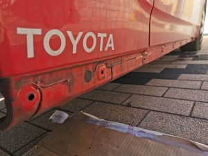

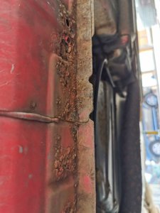

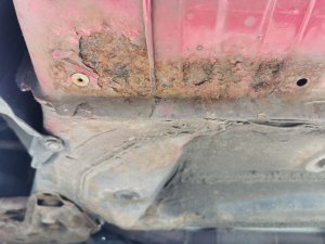

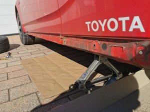

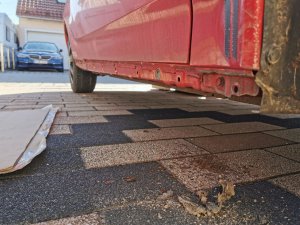

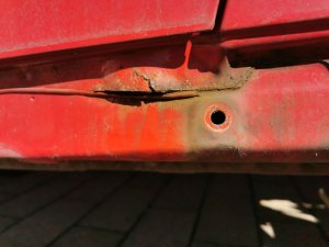

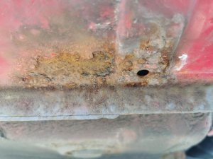

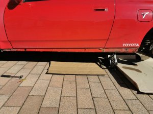

So, hab nun die Seitenverkleidungen der Schweller herunten.
Die gute Nachricht ist, es gibt noch kein Loch. Auch nicht nach schlagen und kratzen.
Die schlechte Nachricht ist, natürlich ist auch dort insbesondere bei den Wagenheberaufnahmen Rost zu finden. Und eine bedenkliche Stelle unterhalb der Fahrertür. Aber seht selbst:

Gut, dass du die Schwellerverkleidungen abgenommen hast. Das war höchste Zeit, nun kannst du aber noch ohne größere Eingriffe etwas dagegen unternehmen. Viel Erfolg !

Ich glaube da ist einiges durchgerostet.
Auch die Innenseite , also die Seite zum Unterboden, genau begutachten!
Weiterhin die Räder hinten runter und dort mal nach Rost schauen.
Ich habe die letzten Jahre immer mal so 10-20h am Unterboden,Schweller, Hinterachse,Vorderachse und so weiter den Rost bekämpft und bin noch nicht fertig.....

Holla! :confused: Bei dem Rost brauchst du nicht mehr alla TÜV mit dem Hämmerchen oder Schraubenzieher rum klopfen.
Ich denke, der Tank ist ein eher nachrangiges Problem.

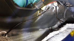

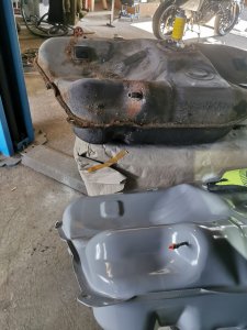

Dafür hab ich heute noch die komplette Rücksitzbank entfernt und mir den Tank von oben angeschaut... n Haufen Dreck und Spinnweben aber sowohl Rückbank als auch da drunter alles knochentrocken.

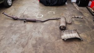

Muss ich eigentlich zwingend die Abgasanlage (umgangssprachlich Auspuff ;-) ) für den Tanktausch demontieren?
(Wie hoch ist wohl die Gefahr, dass die 2 Schrauben vorne im Flansch im Motorraumbereich abreißen?)
Oder könnte ein Aushängen der Abgasanlage und vorsichig absenken ausreichen um den Tank rauszubekommen?
8.082
899
#30
Die Bolzen am Kat / Krümmer vorne sind unproblematisch. Abgasanlage einfach komplett abnehmen.
An die Lambdasonden denken (nicht demontieren, nur Kabel ausclipsen).
Dichtung vorne am Krümmer NICHT erneuern.

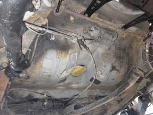

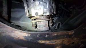

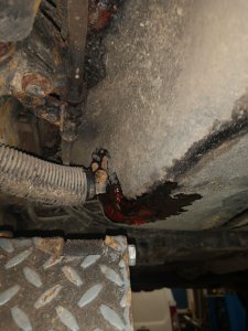

Statusupdate:

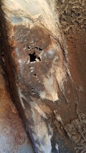

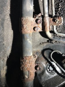

Nachdem ich die Schrauben der Verkleidung des Tankstutzens (trotz Rostlöser + 24 Stunden warten) nicht aufbekommen habe ohne Gewalt anzuwenden, bin ich heute mal mit dem Endoskop dahinter gefahren und konnte erkennen, dass die Tankstutzenhalter ziemlich fertig aussehen (das Rohr scheint nur angerostet). Ich werde also nicht nur den Tank, sondern auch den Tankstutzen (gebraucht 70 Euro mit allen Haltern) versuchen mit auszutauschen.
Darüberhinaus bin ich mit der Kamera auch mal kurz in die Schweller gefahren.
Und Überraschung: Auch hier gibt es Rost auf der Unterseite des Schwellers, nach oben hin sieht es noch relativ gut aus. Aber der Rost an der Unterseite des Schwellers wird sich da drin wahrscheinlich ohne erheblichen Mehraufwand nicht restlos beseitigen lassen (wie Ben auch schonmal schrieb -> Aufschneiden -> Rostentfernung -> wieder zuschweißen usw.). Und das ist wahrscheinlich unrentabel / unbezahlbar. Bin mal gespannt was das Korrosionsschutzdepot dazu sagt.
Was ich noch sagen kann:
Der rechte Schweller sieht um Längen besser aus (von innen) als der Linke, hat aber natürlich innen auch Rost.
Wasser oder Feuchtigkeit konnte ich mit der Kamera nicht entdecken (dafür Spinnweben).

So wie die Bilder vom Schweller aussehen ist der doch 100% ziemlich durch. Ich würde mal zu einem Karosseriebauer fahren. Schweller machen ist für die eine Standardarbeit, und ist auch nicht so teuer. Ich hab bei meiner alten Celica auch den Schweller auf einer Seite beim Karosseriebauer machen lassen auf einer Länge von gut einem Meter hat er das faule Blech rausgeschnitten, ein neues passend abgekantet und eingeschweißt. Hat gute 200 EUR gekostet. Das war vor ein paar Jahren, also mit der ganzen Inflation wird es wohl mittlerweile etwas teurer sein, aber da beim Schweller ja nix groß neu lackiert werden muss, da hinterher eh die Schwellerverkleidung drauf ist, hält sich das kostenmäßig echt in Grenzen.

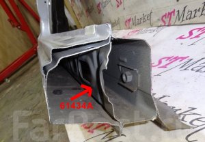

@yv85 Prinzipiell stimmt das. Wenn man allerdings nur das Aussenblech wegen Durchrostung ersetzen muss. :D
Wenn, wie Hendrik sagt, er aber mit der Kamera IM Schweller war und auch bereits die Schwellerstruktur dahinter Rost hat, wirds aber richtig richtig ekelig. :D Denn Rostinstandsetzung fach- und sachgerecht sowie nachhaltig und langlebig im komplexen Gebilde der inneren Schwellerstruktur durchzuführen, ist richtig aufwendig. Die innere Schwellerstruktur ist sehr stark zerklüftet und die Stellen sind selbst im offenen Zustand sehr schwer zu bearbeiten.
Wenn man das ignoriert und nur ein neues Aussenblech draufsetzt, wie viele Werkstätten es zum Beispiel nur für TÜV Plaketten machen, gehts innen lustig weiter.
Hier ist der Schwelleraufbau schön zu sehen:

nee im Ernst, das Bild was Ben hier in Post #33 reingestellt hat zeigt den Schwelleraufbau innen ganz gut. Dieses gelochte Blech in der Mitte, welches fast senkrecht nach oben geht, sieht noch gut aus bei mir (nach oben hin flüchtig gesehen kein Rost sichtbar). Nur am unteren Rand ist da Rost dran. Und natürlich im ganzen Bodenbereich des Schwellers innen (Rostgrad 1 - 4 ist alles dabei). Aber wenn man nix macht, frisst der sich langsam aber sicher hoch. Ich werd auch nochmal durch dieses gelochte Blech mit der Kamera durchfahren und die andere Seite des Schwellers innen anschauen, das hab ich noch gar nicht gemacht. Da müssen wohl am Wochenende die Schwellerverkleidungen nochmal runter, ich komm nämlich mit meiner Kamera genau durch die Löcher der Plasticclips hindurch.

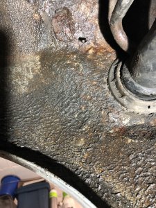

z.B. hier gern genommen meine Reserveradmulde von einer meiner Fahrzeuge. Diese hatte auch einen extrem starken Schuppenrost (Leider kein Foto von Vorher) und habe sie nach dem ähnlich Prinzip wieder hergerichtet:
Die Reserveradmulde war allerdings schon recht stark angegriffen und hatte bereits massiven Schuppenrost. Den Schuppenrost habe ich grob mit einer lilanen CSD Vliesscheibe entfernt. Vorteil der CSD Scheibe: Im Vergleich zum Zopfbürstenaufsatz (Turboigel) schmilzt und verschmiert der Rost nicht einfach nur, weil er nicht zu heiss wird und man schafft sich somit nicht eine nur vermeintlich rostfreie Fläche...das ist ein oft begangener Fehler und Trugschluss. Man muss sonst die verschmierten und geschlossenen Poren mühsam mit grobem Schleifpapier wieder öffnen. Eine silbergraue Oberfläche ist nur verschmierter und geschmolzener Rost.
Daher unbednigt nur CSD Scheiben zum groben entrosten benutzen und keinen Zopfbürstenaufsatz.
Da noch erheblicher, gefährlicher Porenrost vorhanden war, entschied ich mich nach Rücksprache mit dem Korrosionsschutzdepot für die chemische Entfernung mittels des Pelox RE Rostentferners. Porenrost ist extrem tückisch und muss unbedingt korrekt behandelt werden. Das Gel wird auf den Rost aufgetragen und nach einigen Stunden einfach abgewaschen. Das Blech ist nun absolut rein und kann jetzt neu aufgebaut werden. Der Aufbau geschah, wie üblich, mit drei Schichten des Chlor Kautschuk Unterwasserprimers Ovagrundol, darüber dann zwei Schichten KSD Chassislack:
Entrostet mit CSD Vliesscheibe. Schon ordentlicher Rostabtrag.
Nach dem auftragen vom Pelox RE. Kein Rost und vor allem kein gefährlicher Porenrost mehr.
3 Schichten Chlor Kautschuk
2 Schichten Chassislack
Angerostete Unterbodenbereiche:
Kleinere, oberflächliche Stellen habe ich mit Owatrol Öl behandelt und mit einem transparenten und widerstandsfähigen Unterbodenwachse von Fertan zusätzlich geschützt. Transparent deswegen, damit man ständig den Zustand kontrollieren kann. Hier nur die Bilder während des freilegens der Rostnester:

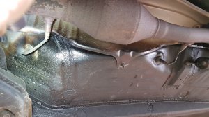

was lange währt, wird hoffentlich gut. Die Reparaturarbeiten und die Korrossionsschutzmaßnahmen sind nun für dieses Jahr erstmal abgeschlossen.
Übermorgen, also am 01.09. werde ich erneut beim TÜV vorstellig.
Was ich bisher über den Sommer gemacht hab:
- Tank + Haltebänder und zugehörige Schrauben ausgetauscht
- Alle Bremssättel refurbished / aufbereitet (mit Reparaturkits) und rot lackiert
- Alle Bremssättel + Bremsscheiben + Bremsbacken ausgetauscht
- Handbremsseil hinten links getauscht
- Handbremse neu eingestellt
- Auspuffhitzebleche alle wieder sauber verschraubt (waren teilweise lose)
- hart und spröde gewordene Gummiaufhängungen vom Aufpuff getauscht
- alle fehlenden Clips am Unterboden wieder eingesetzt
- 4 Schichten Unterbodenschutz aufgetragen (inkl. FluidFilm in die Schweller gespritzt)
