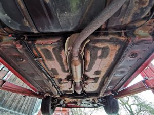

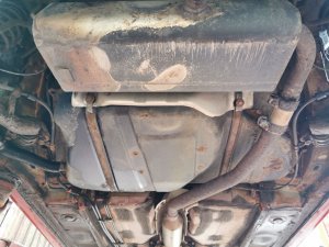

    Servus zusammen,
    ich bin neu hier und ich fahre nun schon seit 20 Jahren Celica und nun ist es soweit, dass meine T23 TS (BJ 2001) wohl nicht mehr durch den TÜV kommt.
    Grund sind ein undichter Tank und verschlissene / kaputte Bremsen (quasi alle).
    Nun möchte ich die Mängel in Eigenregie beheben und würde mit dem Tank beginnen. Ein passender Nachbautank von Klokkerholm ist bereits bestellt (+ Tankhaltersatz von blic).
    Nun würde ich gerne im Zuge dessen auch alle Schrauben ersetzen, die ich im Unterbodenbereich dafür benötige (da die alten auch recht rostig sind, siehe Bilder). Sollte alles klappen wird natürlich auch noch der komplette Unterboden entrostet und Unterbodenschutz aufgetragen.
    Nun meinen Fragen:
    Kann mir jemand sagen, wie ich herausfinde welche Schrauben das sind (Teilenummern)?
    Und wo kann ich mir die bestellen / kaufen?
    Direkt beim Toyota-Händler vor Ort?
    Gibt es sonst nochwas was ich gleich mitbestellen sollte, wenn ich den Tank wechsele?
    Ggf. könnte ich die Schrauben von den Hitzeblechen noch erneuern, die sind eh fast alle lose...
    Sorry, mache sowas zum ersten Mal.
    Vorab schonmal Danke euch für etwaige Informationen
    Schöne Grüße
    Hendrik

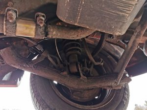

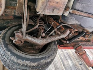

    Bzgl. Tankstutzen: Von unten sieht der noch nicht soo schlecht aus würd ich sagen. Weiß nicht, ob ich ihn trotzdem tauschen sollte, ist bestimmt ziemlich aufwändig (zusätzlich).
    Bzgl. Hinterachse kann ich noch nix genaues sagen. Hab zwar hier zwei Bilder gemacht, aber da sieht man den Zustand nicht so gut (siehe Bilder).
    Aber die schau ich mir Ende März (wenn der Tank kommt) nochmal genauer an.

    Auf den wenigen Bilder sieht das schon recht rostig aus .
    Damit das kein "Fass ohne Boden" wird , solltest du wirklich genau alle Problemstellen bezüglich Rost kennen und inspizieren !
    Ben hat den Rost-Thread ja schon verlinkt .... nimm dir die Zeit und schaue den komplett an !
    Hinterachse durch oder Schweller durch .... nix TÜV !
    So wie es bei dir auf den ersten Blick aussieht , solltest du mal 50-100 Stunden für den Kampf gegen Rost einplanen.

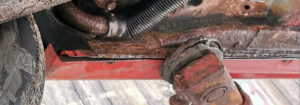

    Heute hab ich nach der Arbeit noch schnell das letzte Tageslicht genutzt und die Plastikclips der linken Schwellerverkleidung ( 7 Stück ) und eine Schraube (nahe dem vorderen Radkasten) entfernt.
    Die Verkleidung scheint aber noch irgendwo fest zu sein. Ggf. ist die noch zusätzlich verklebt(?) oder ich hab noch einen Clip / Schraube irgendwo übersehen.
    Gibt es da einen Trick, wie man die Schwellerverkleidungen am schonendsten runterbekommt?
    Will sie ja nicht kaputt machen.

    du kannst den schweller so zu dir ziehen und der sollte abgehen, der ist nochmal von innen geclipt, entweder bleiben sie an der Karosserie oder kommen mit dem schweller raus.
