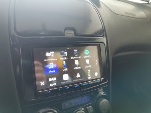

Hier das Bild vom eingebauten Radio:
Die Blende ums Radio gibt es nicht zu kaufen. Die habe ich mal selber gebaut.

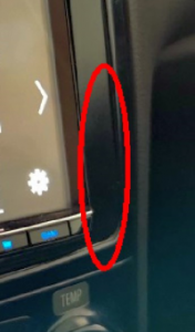

Eher doof: JA, dass die Mittelkonsolen-Blende nicht exakt passt!! :) Ich fürchte mich vor dem Schneiden! :) Und aktuell habe ich die GPS-Antenne auf dem Armaturenbrett, da versuche ich noch einen "Unsichtbaren" Platz zu finden - mal schauen, ob die aufs Fach oben in der Mittelkonsole unter das Armaturenbrett passt.

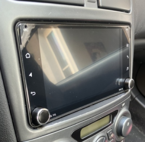

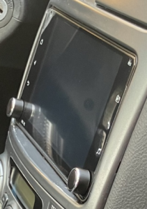

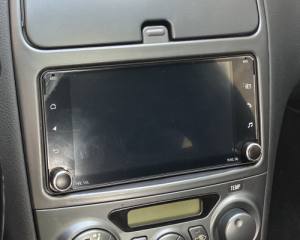

Zunächst mal - das ist das optische Ergebnis:
upload_2023-4-23_13-46-53.pngupload_2023-4-23_13-45-55.pngupload_2023-4-23_13-46-30.png
(Hier ist die Displayfolie noch drauf)

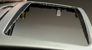

Damit es so bündig mit dem Rahmen abschließt, musste ich diesen Rahmen bearbeiten. Konkret: Ich musste rundum etwas Material wegnehmen. Hier die Details:
Die Schnittlinien vorzeichen upload_2023-4-23_14-3-39.png Die 3mm gelten nur für diese Eckstellen! Die Ecken dann mit Linie verbinden.

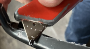

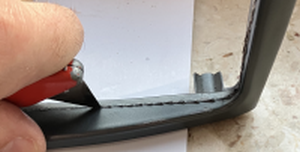

Klinge immer warm halten, dann sinkt sie gut ins Material upload_2023-4-23_13-40-24.png Der vorgezeichneten Linie entlang die Klingenspitze eindrücken upload_2023-4-23_13-38-53.png
Die Stege einschneiden upload_2023-4-23_13-48-28.png Immer tiefer schneiden und irgendwann ist's durch upload_2023-4-23_14-8-24.png
Fertig upload_2023-4-23_14-12-1.png Jetzt die inneren Kanten entgraten upload_2023-4-23_14-13-46.png
Wichtig beim Entgraten: Sehr umsichtig arbeiten, weil es sehr leicht zu Kratzern im Sichtbereich kommt.

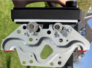

Zur Halterung:
Die vorhandenen Löcher im Halteblech aufbohren und miteinander verbinden.
Weil die Löcher dann zu groß für die Schrauben sind, Unterlegscheiben verwenden.
Damit das Gerät dann ausreichend weit nach vorne kommt, muss man dann beim Einbau an den rot markierten Stellen ca. 2mm dicke Unterlegscheiben drunterlegen.

Hat mich einige Stunden gekostet, aber das Ergebnis war es wert! :)
Hast du es an deiner richtigen Konsole oder an einem Spenderteil gemacht?
Sieht gut aus!
Wow, sieht top aus! Vielen vielen Dank für die ausführliche Anleitung. Da werde ich mich dann wohl auch mal rantrauen .
