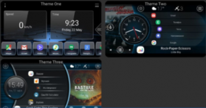

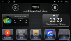

Ich bin inzwischen noch tiefer in die Bedienoberfläche des EONON eingetaucht.
Man kann das Design ja noch viel umfangreicher gestalten, als ich zunächst gedacht hatte.
Es können fast beliebige Felder gestaltet werden. Völlig freie Gestaltung in Hinblick auf Größe und Position.
Die Inhalte/Klickfelder sind auch ziemlich weitgehend gestaltbar, aber halt im Umfang der vorgegebenen Elemente.
Links unten sieht man die drei verfügbaren Themes, alle habe ein etwas unterschiedliche Auswahl von Elementen.
Für die meisten dürfte das völlig ausreichend sein.
Ich habe das Theme 1 als Grundlage gewählt und habe das daraus gemacht, was mal rechts sieht.
Eine Einschränkng, die ich schade finde:
Man kann die Symbole für Titel vor/zurück und Play/Pause nicht beliebigen Musikquellen zuzuordnen. Bei mir wirken sie immer nur auf das DAB-Radio, nicht aber auf den Player für meinen USB-Stick. (Deshalb habe ich sie aktuell nicht verwendet.)
Aber vielleicht muss ich einfach deren USB-Anschlüsse vertauschen. Falls ja, werde ich das Design wieder verändern. Mal sehen.
@Ralf aus Hildesheim Also, ist das jetzt der vorinstallierte Eonon Standard Startscreen oder ist das jener, den du heruntergeladen hast? Mir ist vorallem die GPS-Geschwindigkeit wichtig, dann erinnern mich Tochter und Frau immer dran, wenn ich mal zu schnell bin :-)
@CruiserTom: Ich habe als Basis einen der drei vorgefertigten Screens genommen, nämlich den oben links aus dem linken Foto (Theme 1).
Dessen Elemente habe ich dann so umgestaltet, dass genau das drin ist, was ich brauche. Und auch in der Feldgröße, ich ich gut finde.
Beim noch unveränderten Theme 1 ist oben z.B. noch eine Symbolleiste, die man auf dem Theme-Foto nicht sieht.
Da sind viele Statusinfos wie z.B. Anzahl der Satelliten angezeigt. Brauche ich nicht, hab ich komplett rausgenommen.
Die aktuelle Geschwindigkeit kannst du dir in beliebiger Größe anzeigen lassen. Z.B. dort, wo du sie im obigen Bild sehen kannst.

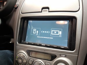

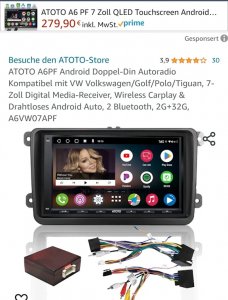

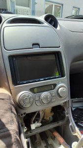

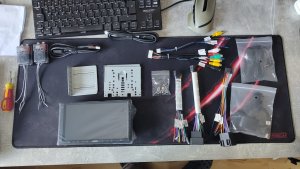

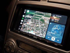

Ein Community Mitglied war letztens mit seinem Celica bei mir, nachdem er sich auch einen China Kracher eingebaut hat. Konnte es mir mal live anschauen. Er ist damit auch sehr zufrieden. Hat halt auch den ganzen Android Kram mit Apps und Co., kann bequem WhatsApp, Mail und sonstigen Smartphone Inhalte koppeln...Google Maps Navigation, etc. Macht einen soliden Eindruck. Es läuft auch alles sehr schnell und ohne Verzögerungen.
Es ist das ATOTO A6PF
Siehe Pics.
Es ist halt wirklich immer Glückssache mit den China Krachern.
Ich hatte ja letztens noch den Celica von einem anderen Mitglied da. Der hatte ein ESSGOO Radio drin. Und das hat schon alleine von den Maßen her nicht gepasst. Man hat die Mittelkonsole nicht mehr drüber bekommen, weil die Ecken des Radios gegen den Konsolenrahmen gestossen sind.
Des Weiteren reagierte dieses ESSGOO Radio extrem langsam bspw. auf Lautstärkeänderungen. Man hat am Regler gedreht und erst nach einigen Sekunden hat sich überhaupt was was getan. Schlimmer war aber noch, das während der Fahrt plötzlich unvermittelt kurz Störgeräusche auf voller Lautstärke auftraten. Das ist natürlich richtig heftig und absolut inakzeptabel. Der User schmeisst das Radio jetzt auch raus.

Ich bin mit meinem „Chinakracher“ EONON sehr zufrieden.
Zur Passung dieser Geräte:
Hinsichtlich Höhe und Breite passt mein EONON super in die Mittelkonsole. Aber es sitzt (ohne Änderungen) zu weit nach hinten. So, wie man das auch bei deinen Bildern sieht. Fand ich nicht schön genug.
Die Lösung: Den Radioausschnitt-Rahmen der Mittelkonsole von innen um ein paar Millimeter kürzen. Dann sitzt das Gerät optisch perfekt in der Konsole. Ich habe das weiter oben genau beschrieben.

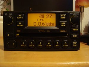

Welches Radio hast Du denn verbaut (Welche Nummer)? Es gibt für diverse originale Toyota Radio Modelle USB Interfaces, das an den Wechslereingang des originalen Radios kommt und über die Disc Steuertasten das USB Interface steuert. Mittlerweile sind diese Interfaces auch mit Freisprecheinirhctungen und Bluetooth Streaming ausgestattet.
Mangelnder UKW Empfang an originalen Systemen, der im Laufe der Jahre schlechter wird liegt häufig an Übergangswiderständen des Antennensystems / Verkabelung. Angefangen an stark korrodierten Antennensockeln. Oder auch, wenn man kurze Antennen verbaut hat.

ist
Dadurch, das man damals auch schon mehrere Optionen hatte als Zusatzausstattung beim Radio, könnten da verschiedene drin sein.
Die Nummer steht vorne drauf. Hier bspw. 58806
Joooa aber mit der Antennne...deshalb habe ich bewusst gesagt "Probleme an originalen Systemen" ;)
Weil ich das schon recht häufig hatte und habe, das mit anderen Antennen, mangelhaften Adaptern, Korrosion, Übergangswiderstände, Kontaktkorrosion, lockeren Stecker grosse Empfangsprobleme an der sonst originalen Radioanlage auftreten.
P.S. Ich bin übrigens auch Verfechter der CD. In meinem Zweitwagen habe ich auch nur einen Indash CD Wechsler ;) Möchte ich aber auch nicht missen, da ich auch sehr grossen Wert auf gute Qualität und Sounderlebnis lege, daher habe ich meist auch nur originale CDs drin. Ich habe das Laufwerk sogar erst für 600 Euro reparieren lassen, da es Probleme mit der Schachterkennung gab :D Da würden sich andere ein komplett neues System für ins Auto bauen und mich für wahnsinnig halten

Köstlich, die Nummer hab ich mir nie angeschaut. Es ist die 58806.
