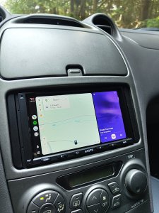

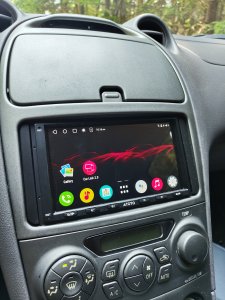

Ich habe mir vor etwa zwei Monaten das Doppel-DIN Android-Radio von Atoto eingebaut und wollte mal meinen Senf dazugeben.
Was direkt auffällt: Das Radio ist deutlich flacher als z. B. eins von Pioneer. Es verschwindet nicht so tief im Schacht, was den Einbau erleichtert und hinten ordentlich Platz für Kabel lässt. Im Lieferumfang sind gefühlt unendlich viele Kabel dabei: Cinch für Front- und Rückfahrkamera, Subwoofer, Antenne, GPS, zwei USB-Anschlüsse, Mikrofon und mehr.
Optisch macht das Radio im eingebauten Zustand echt was her. Es passt sauber in den Schacht, kein Spalt, nichts wackelt, kein Dremel nötig. Man braucht nur die zwei seitlichen Blenden, dann sitzt es perfekt.
Was die Bedienung angeht: Wie man’s von Android kennt, lässt sich alles frei anpassen. Oberfläche, Apps, Widgets usw. In den zwei Monaten Nutzung lief alles flüssig, keine Ruckler, keine Probleme beim Touchscreen.
Musik höre ich entweder per Bluetooth oder über kabelloses Android Auto. Die Verbindung klappt nach dem ersten Einrichten automatisch und ist bisher auch zuverlässig. Klanglich bin ich zufrieden, gute Lautstärke, sauberer Sound, viele Equalizer-Einstellungen zum Rumspielen. Ganz selten hatte ich kurze Aussetzer oder leicht verzerrten Ton für einen Moment, aber das war nie dauerhaft und hat mich nicht wirklich gestört.
Die Tasten am Gerät sind beleuchtet, was nachts echt praktisch ist. Allerdings hatte ich öfter das Problem, dass die Beleuchtung sich beim Start nicht automatisch aktiviert. Ich musste dann jedes Mal in die Einstellungen, kurz ausschalten und wieder einschalten, dann ging’s wieder. Ob das ein Bug ist oder ich irgendwo was falsch eingestellt habe, kann ich noch nicht sagen. Etwas nervig ist es schon.
Das Mikrofon ist okay... keine Studioqualität, aber für Freisprechen absolut brauchbar. Mein Gegenüber konnte mich bisher immer gut verstehen.
Insgesamt bin ich mit dem Radio echt zufrieden. Es bietet moderne Features wie kabelloses Android Auto, läuft stabil, sieht gut aus und bringt alles mit, was ich brauche. Zur Langzeitqualität kann ich noch nichts sagen, aber für den Preis und das, was es bisher liefert, würde ich es definitiv weiterempfehlen.
