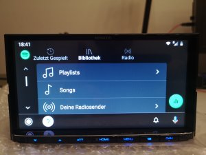

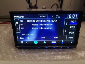

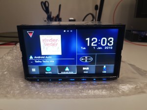

Ich hab nun beide Radios mal getestet.
Hatte beide bei mir aufm Arbeitstisch aufgebaut und verglichen.

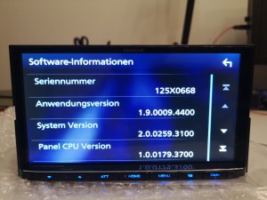

Nachdem ich die neusten Updates installiert habe, sehe ich keinen Unterschied mehr zwischen den beiden Radios.
Der einzige Unterschied war ja das Wireless AndroidAuto, aber das funktioniert nach dem Softwareupdate bei dem 8019 auch ohne Probleme.
Somit kann ich jedem raten der sich zwischen den beiden Geräten entscheiden muss, das 8019 zu nehmen da es noch etwas günstiger ist.

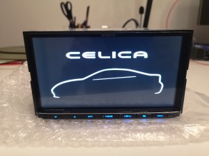

Was bei beiden noch ganz cool ist, man kann das Bootlogo ändern. Ich hatte mal schnell in Photoshop ein Design gemacht und auf das 8019 aufgespielt.
Sieht echt ganz cool aus und "verkürzt" die Hochfahrzeit ;)

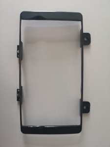

Soweit so gut, aaaaber das Radio hat anscheinend anderer Außenmaße als normale DIN Radios.
Somit passt das Radio leider nicht in die Celica Radioblenden.
Das Radio ist knapp 5mm breiter und einen tick höher.
Hat wer von euch ein Pumpkin eingebaut und hat auch passende Blenden gefunden?

Ich bin immernoch am Verzweifeln. Nach einer langen Pause habe ich mich mal wieder an die Celi gewagt und wollte mit dem bescheurten Radio weitetmachen.
Aber das Pumpkin ist einfach minimal zu groß und passt nicht richtig in den Ausschnitt der Mittelkonsole.
Mein bisheriges Kenwood hat 169 mm und 96mm und hatte hervoragend mit einer Blende in die Mittelkonsole gepasst.
Hat hier wer ein Pumpkin oder anders "China-Radio" verbaut? Hat eures auch so seltsame Maße?
Ebenfalls sind die Schraublöcher an der Seite selten dämlich positioniert. Da passt die Halterung der Celi überhaupt nicht und müsste ebenfalls angepasst werden.
Irgendwie dachte ich, dass die Doppel-DIN auch wirklich eine DIN ist und es dann nicht noch tausend unterschiedliche Varianten gibt.
