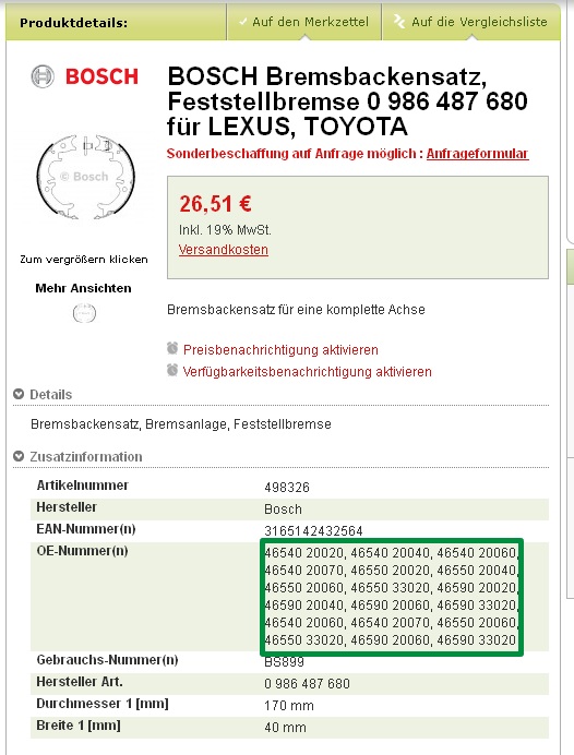

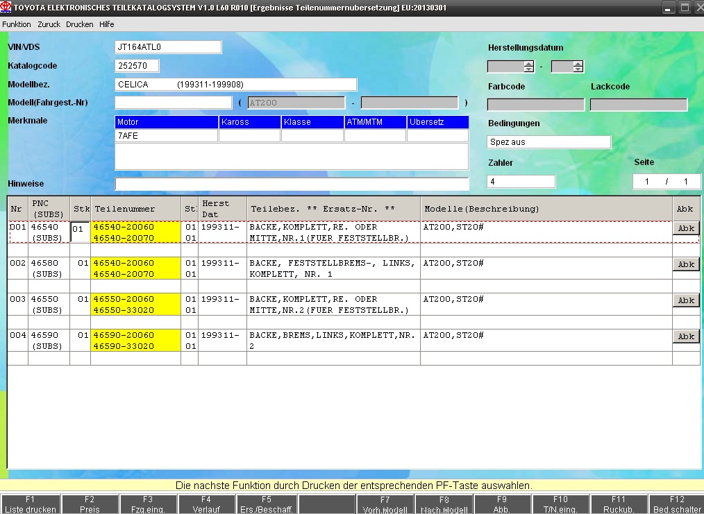

Hi, ich hab ein kleines Problemchen...
Die bestellten Teile sind da, allerdings wurde ein Komplettset bestellt. Da passen die Backen überhaupt nicht, da die Wellen? oben zu groß sind und die Backe sonit nicht zentriert sitzt.
Der Verkäufer meinte nun, es würde 3 Bremsen bei der T20 geben, einmal 228mm, 200mm und 170mm.
Was stimmt denn nun? :confused:
Ich bin grade echt Ratlos, weil ich dazu nichts finden kann
Hier nochmal beide Bremsen: https://www.dropbox.com/sh/42mzrwkla54i6i7/AAAOmjZ-XVWVSxvk7WCmmWMDa?dl=0
