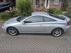

Hallo, meiner Tochter 21 und ich 51 haben uns eine Celica T23s zugelegt.

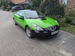

Sie ist BJ 2000 und hat jetzt 200tkm auf der Brust. Die Lady war silber und 08/15, deshalb haben wir sie erst auf technischen Zustand geprüft, Ersatzteile besorgt und instandgesetzt. Danach habe wir sie 2 farbig lackieren lassen
***Kawasaki grün und schwarz glänzend***

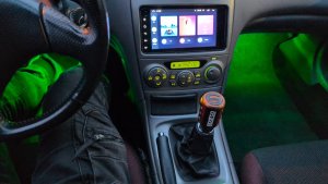

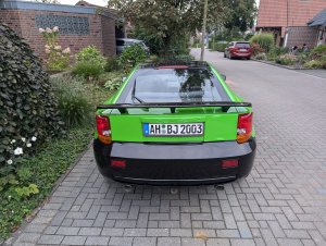

Zzgl ein paar Sachen geändert: Android-Radio, 2 Rohr-Auspuff und K&N Filter verbaut.
