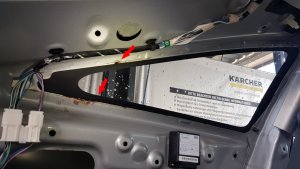

Das Problem kommt öfter vor bei der Celi musst ma in der Sufu schauen da gibts noch mehr Thrads dazu. Soweit ich das weis kommt das meist durch die hinteren kleinen Dreiecksfenster.

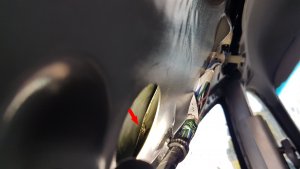

Hi! Mal zusammengefasst von den Stellen die wir häufig hatten: Die Liste wäre die hier: - Dreiecksfenster - besagter Riss in der Dichtmasse der überlappenden Bleche im Dachbereich - Nebelschlussleuchtendichtung Kabel - Ablaufstopfen in der Reserveradmulde bzw. unter der Rückbank - Kofferraumentlüftungsklappen - Gummistopfen am Unterboden - Schweißnaht hinter der Heckstoßstange (läuft dann durch das doppelte Blech letztlich in den Kofferraum) - Bei Heckspoilermodellen die Dichtung - Bei ausgetauschten Frontscheiben die selbige Würde mal hinten soweit alles ausbauen. Also auch die Seitenverkleidung und mit Hochdruckreiniger und zweiten Mann im Auto mal in der SB Waschbox untersuchen, wo es herkommt!

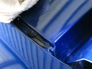

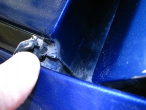

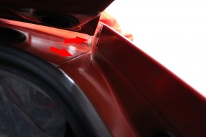

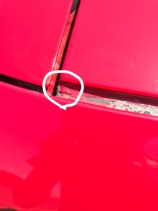

Ansonsten auch vielleicht oben an der Kofferraumöffnung (rechte und linke Ecke, da wo die zwei Teile zusammenkommen) Ich hatte dort auch einen kleinen Haarriss, welcher nur sehr schwer erkennbar war. Mit Kleber zugeschmiert und seit dem Ruhe.
Hab inzwischen rausbekommen wo es herkommt. Nachdem ich die ganze Verkleidung innen ausgebaut hab und von außen mal mit dem Gartenschlauch drüber bin, konnte man gut sehen wie es über den Dreiecksfenstern raustropfte und sich unterm Sitz sammelt. Das Wasser kommt allerding zwichen den 2 Blechen durch, deswegen denke ich, dass ich unter der Leiste am Dach einen kleinen Riss habe. Hab jetzt einfach von innen mal alles abgedichtet in der Hoffnung, dass es reicht und ich nicht die ganze Dachleiste abziehen muss
