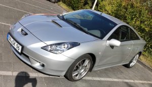

    Vor ca. 3 Wochen habe ich mir nun auch eine Celica zugelegt.
    Bis vor 2-3 Jahren hatte ich die Celica noch nicht gekannt. Dann hatte ich aber mal eine bei mir in der Nähe parken gesehen und war von ihrem Charm fasziniert. Auch wenn ich bezweifle, dass diese Celica noch lebt, da der Fahrer nicht so aussah, als ob sie ihm wichtig wäre und auch mindestens monatelang mit einer großen Delle (Durchmesser 30-40cm) in der Seite rumgefahren ist.

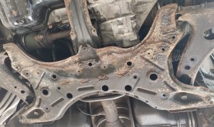

    So ist der Querträger unter den Kühlern stark durchgerostet und muss ersetzt werden. Dies könnte gegebenenfalls damit zu tun haben, dass sie mal vorne links einen Schaden hatte. Mehr dazu im Rost Thread

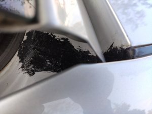

    Ansonsten sind beide Seiten bei den Spiegeln betroffen. Auf der Fahrerseite muss ich den Rost noch entfernen.
    Während auf der anderen Seite ein Loch in der Tür vorhanden war, durch das ein Schraubenzieher durch konnte. Deswegen wurde die gesamte Tür getauscht und fachmännisch lackiert. Jedenfalls hat mir dies der Verkäufer erzählt. Und ja die Tür wurde definitiv lackiert.

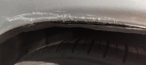

    Der Radlauf vom hinteren linken Rad ist auch am blühen. Sowohl in der Ecke an der Stoßstange, als auch an der oberen Kante. Des Weiteren scheint es, dass schon mal versucht wurde den Rost zu bekämpfen.
    Und es wurde großzügig mit Unterbodenschutz und Konservierung gearbeitet in den Radläufen. Wenn ich von großzügig rede, dann stelle ich mir folgenden Dialog vor:

    Das Motorlager hat auch fleißig Rost gesammelt und wird zusammen mit dem Motorträger und dem Querträger ersetzt.

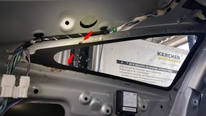

    Dann gibt es noch den typischen Wassereinbruch über die Dachzierleisten. Die Fenster scheinen dicht zu sein.
    Diese wurden jetzt abgedichtet, aber erstmal ohne Anheben/Entfernen der Leisten. Nun muss dies beobachtet werden, ob es schon reicht oder noch nicht.

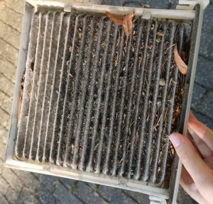

    Da ich die Celica etwas länger fahren möchte, habe ich mich entschieden den Wartungsstau aufzuarbeiten und eine große Wartung durchzuführen.
    Diese bestand aus Pollenfilter, Luftfilter, Zündkerzen, Keilriemen, Motoröl, Getriebeöl, Bremsflüssigkeit und Klimaflüssigkeit.
    Damit sind nur noch die Kühlflüssigkeit und das Servoöl alt. Aber wenn der Kilometerstand stimmt, so ist die Kühlflüssigkeit erst 50tkm alt und hat noch 30tkm. Und das Servoöl möchte ich noch wechseln. Es ist zwar von Toyota kein Intervall vorgegeben, aber meiner Meinung nach sollte eine 20 Jahre und 200+tkm alte Flüssigkeit, die aussieht wie braune Brühe, dennoch gewechselt werden. Denn nicht hält unendlich. Insbesondere keine organische Flüssigkeit.
    Außerdem bin ich am Samstag zum Ben hochgefahren, damit er die Celica genau unter die Lupe nimmt. Und da muss ich ein großes Danke an ihn richten. Er hat mit 2 Wochen lang, fast jeden Tag via PM und Whatsapp Fragen beantwortet und dann hat er einen ganzen Samstag für mich geopfert. Ich bin jedenfalls gegen 0930 bei ihm angekommen und gegen 2130 habe ich mich auf den Weg gemacht.
    In dieser Zeit wurde ein großer Teil der Wartung durchgeführt. Die Celica wurde bis auf den Kern untersucht und es wurden viele Dinge gefunden. Unter anderem waren dies auch wichtige und sicherheitskritische Dinge, wie der durchgerostete Querträger oder die falschen Radmuttern, wodurch die Reifen nicht perfekt angepresst sind. Und einige Dinge wurden korrigiert, wie z.B. Ankerplattenschleifen, Handbremseineinstellung, Spiegelsteuerung, Abdichtung der Dachzierleisten.
