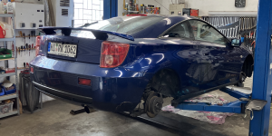

    Heute war ich den ganzen Samstag mit Ben in seiner Werkstatt.
    Abgesehen davon, dass wir richtig was geschafft haben, was es eine Freude, mit ihm zusammenzuarbeiten!
    Zunächst mal das Quietschen der vorderen Bremsen:
    Die Beläge waren ja neu, sogar Bosch. Aber sie wurden völlig ohne Paste verbaut.
    Also haben wir die Bremsen komplett zerlegt und alle Kontaktflächen gereinigt. Beim Zusammenbau hat Ben dann alle Stellen mit Paste versehen, die es brauchen. Erfolg ist, wie zu erwarten war: Keine Geräusche mehr.
    Zur Sicherheit hat Ben dann noch die Bremsflüssigkeit erneuert. Ging mit seiner Druckpumpe erstaunlich schnell.
    Die Umlenker der Schaltung hat er noch geschmiert.
    Die fehlerhafte Standheizung konnte er mit seinem Diagnosegerät auslesen.
    Die Aufheizung bricht nach 35 Grad ab. Vermutlich wird es innen deshalb nicht warm, weil die Innenraumbeheizung erst zugeschaltet wird, nachdem der Motor warm genug ist. Und der Punkt wird ja nie erreicht.
    Ben hat eine Vermutung (Heizstift oder so ähnlich). Das wird jetzt erstmal bestellt und ausprobiert.
    Jetzt im Winter wär's ja ne Schande, wenn die Standheizung nicht voll funktionieren würde. Nicht nur, dass das Einsteigen kuscheliger ist. Nein, auch dem Motor werden viele Kaltstarts erspart.

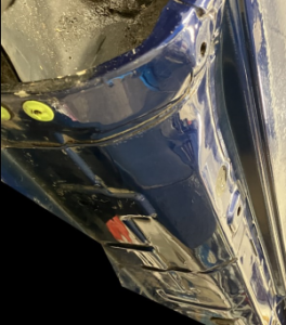

    Interessehalber haben wir die Schwellerleisten abmontiert. Sollte sich dahinter der typische Rost verstecken?
    Nein! Die Schweller sind in top Zustand, nicht mal Blasen:
