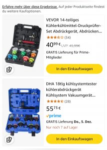

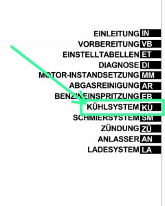

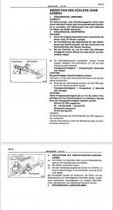

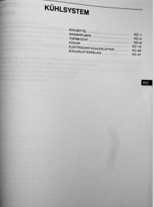

Neben dem CO-Test würde ich auch empfehlen, das Kühlsystem nach Anleitung mit einer Pumpe abzudrücken.
