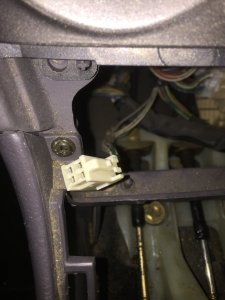

    Hallo, habe eben mal Bilder des Anschlusses des Zigarettenanzünders gemacht. Da fehlt doch wohl ein weiteres Anschlusskabel?
    1A3A1299-49EF-4C97-8DBE-9E3315546762.jpeg 234A6033-74A7-47D8-82B9-FD6DE6B2517A.jpeg

    Zigarettenanzünder:
    Ja also Dir fehlt da der ganze kleine Kabelbaum samt Lampenfassung, Stecker (4-polig weiss), Kabelklemme (für die Plusleitung des Kabelschuhs am Anzünder) und Masseklemme (rund, an das Anzündergehäuse gepresst).
    Da wäre es das beste, Du schreibst einen Schlachter an, das Du die Konsole mit dem Aschebecher Teil suchst, MIT dem kleinen Kabelbaum, der am Zigarettenanzünder hängt.
    Natürlich kann man den Zigarettennazünder mit Kabel auch einzeln ausbauen, allerdings verkauft den meist keiner einzeln, weil er an der Konsole einfach mit dran hängt und eben dazu gehört.
    [​IMG]
    [​IMG]
    [​IMG]
    Die Konsolenfarbe zwischen PreFacelift und Facelift war anders. Da also aufpassen. Auch die Farbe der Glühlampe war anders, aber das ist kein Problem. Der PreFacelift hatte eine grüne Kappe, die kann man aber für das erreichen des Facelift Ambers einfach abziehen kann.

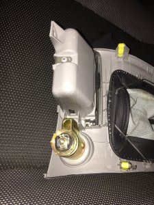

    Die Konsole ist in unter 5 Minuten umgebaut. es braucht nicht eine Schraube gelöst werden.
    achso...vergleiche die Teile vorher, nicht das Du, wie so oft, ein Teil aus einem RHD bekommen hast. Das passt nämlich nicht im LHD. Dann musste den Zig Anzünder einzeln umbauen.

    Habe jetzt das Konsolenteil eingebaut. Farbe passt ist auch von linksgelenkter Celica gewesen. Glück gehabt. Komischerweise passt der Zigarettenanzünder nicht mehr in die Buchse, ist zu groß. Aber ich rauche sowieso nicht und andere Stecker passen ohne Probleme.

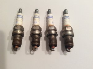

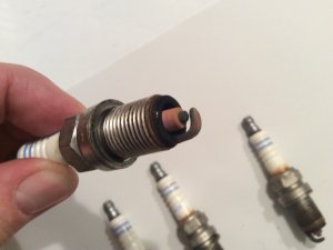

    Dann Zündkerzen gewechselt. Diese waren drin:
    2DBBFD3E-C51A-4E55-AF14-615CAD245282.jpeg 4A935156-8971-4A31-A188-3B35FA76697D.jpeg
    Was meint ihr zum Zündkerzenbild. Ist das nicht ein bisschen viel Ruß.
    Habe eigentlich gedacht die Empfehlung Denso K16R11 bestellt zu haben. Geliefert wurden die SK16R11. Ich habe die jetzt eingebaut und habe noch ne Probefahrt gemacht. Etwas runderer Motorlauf. Wenn ich vom Gas gehe sinkt die Drehzahl langsamer ab, läuft irgendwie runder.
    Kann man diese Kerzen drin lassen oder sind die doch nur fürs heiße Australien. Obwohl ich sagen muss, wir hatten ja hier diesen Sommer im Rhein-Main Gebiet regelmäßig 35 Grad. War mal in Australien, auch im Sommer war es da in Ost-Küstennähe nie wärmer.

    Ohje...Bosch Kerzen...na toll. Bosch, Champion, etc. haben in den ZZ Motoren nichts verloren. Der Motor reagiert sehr empfidnlich darauf. Sogar Kat Schäden sind durch falsche Zündkerzen schon aufgetreten.
    Am Kerzenbild kannst Du an den moderneren, computergesteuerten Motoren eh nicht mehr viel erkennen, da vieles eben entsprechend noch ausgeregelt werden kann. Und sollte etwas nicht stimmen, was die Verbrennung angeht, was sogar dazu führt, das die Kerzen kacke aussehen, würde sich das ziemlich sicher in einem Fehlercode niederschlagen. Von daher sind Zündkerzenbilder heutzutage zur Diagnose eher nicht mehr heranzuziehen. Ist ja immerhin kein oller Vergaser mehr, den man komplex einstellen und auch VERstellen kann, bis das Gemisch absolut nicht mehr passt ;) Dafür ist hier aber der Computer mit seinen Sensoren da. Im Groben kann man sagen, das Kerzen in der Regel, wenn keine Fehlercodes anliegen und kein Ölverbrauch vorhanden ist, also alles okay ist, gräulich dunkel aussehen.
    Das damals bekannte "rehbraun" gilt schon lange nicht mehr, das kam durch die Bleizusätze im Kraftstoff.
    Die SK Zündkerzen sind die teurere Iridium Variante für heisse Gebiete. Die können drin bleiben und haben länger Wechselintervalle (90tkm) als die normalen K Kerzen (60tkm).

    So, ich beende jetzt mal diesen Anfangsthread meinerseits mit einem ersten Zwischenergebnis.
    Nach anderem LMM und neuen Zündkerzen wurde vorgestern Ölwechsel in freier Werkstatt gemacht. Sie haben Liqui Moly Pro Engine 5w40 eingefüllt, 3,7 Liter.
    Der Motor dreht jetzt, wenn er warm ist wunderbar, fährt sich schön elastisch. Gas wird direkt angenommen. Bin begeistert, möchte aber nicht wissen was vorher drin gewesen sein muss, wenn der Motor jetzt so befreit arbeitet. Weiß jetzt auch warum beim Facelift ein Stabilitätsprogramm hinzu kam. Hatte in einer engen S-Kurve bei Nässe ein ausbrechendes Heck. Muss mal auf einer Teststrecke den Wagen kennenlernen.
    Der Zigarettenanzünder funktioniert jetzt und Material für den Audio-Umbau ist eingetroffen.
    Das Diesel-Klackern ist noch da, kommt im Januar in die Werkstatt. Ich hoffe das ich da dann nicht bös überrascht werde.
