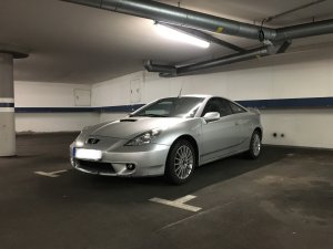

    Also das ist die hübsche. Finde die Borbet-Felgen passen ganz gut. Hatte ursprünglich schwarz lackierte Originalfelgen mit furchtbaren Sommerreifen. Dazu war noch einiges schwarz foliiert: Lufteinlass, Dach und den unteren Teil der Stoßstange. Habe dort unten dann paar Lackschäden gefunden. Muss irgendwann mal neu lackiert werden.

    Die Dachantenne sieht nicht aus, dann lieber die Originale, die kann man flacher stellen. Silber ist eine dankbare und schöne Farbe, auch wenn viele hier das Gegenteil behaupten. Würde deine "schwarzen" Originalalufelgen in dem Sterlingsilber vom Wagen lackieren lassen.

    Ja, die Antenne passt so gar nicht. Habe ich übergangsweise drangeschraubt, nachdem ich ein Loch vorgefunden hatte als ich die Folierung vom Dach abgezogen habe. Hast Du einen Tip für ne schöne Antenne?
    Die originalen Felgen kommen dann im Sommer in der Wagenfarbe drauf.
    Momentan habe ich noch ein paar kleine Baustellen. Der Halter vom rechten Frontscheinwerfer ist gebrochen. Kann man den reparieren? Außerdem hat der Vorbesitzer beim Basteln die Pins, die das Handschuhfach am herausfallen hindern vergessen und außerdem wurde beim Einbau der Mittelkonsole das Kabel für den Stromanschluss des Zigarettenanzünders verschlampt. Gibts sowas als Ersatzteil?
