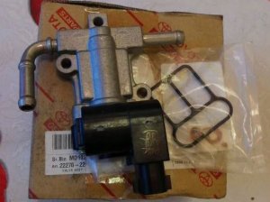

Kleines Update: Drosselklappe wurde gereinigt, hat jetzt nicht wirklich was gebracht würd ich behaupten, aufgefallen ist aber als der Stecker für das Leerlaufventil gezogen wurde, dass er bisschen ruhiger lief, heute hat sich die Annahme mehr oder minder bei der Werkstatt bestätigt, dort wurde mir gesagt das wär wahrscheinlich das Problem. Ich bestell das Ventil die Tage und geb dann noch Updates

Das Ventil einzeln?
Ich würde Dir nach wie vor empfehlen, einfach mal eine komplette, gebrauchte Drosselklappe zu verbauen. Denn es ist nicht einfach, den unteren Teil der DK Einheit, in dem sich der Drehkolben für das Leerlaufventil befindet, abzumontieren (Schrauben eingeklebt). Auch können die Kanäle heftig verkokt sein. Hab das auf jeden Fall im Hinterkopf. Und auch diese Teil solltest Du NICHT als Zubehör Teil kaufen. Und als originales Toyota Teil liegt nur das Regelventil bei 1.100 Euro und dürfte auch nicht mehr lieferbar sein. Eine neue Dichtung wird auch zwingend benötigt.

So eine neue "alte" Drosselklappe hab ich mir jetzt vom Schlachter besorgt und gereinigt, demnächst gehts dann an den Einbau. Beim Entflüften muss ich aber nichts mehr in die Schläuche vorfüllen? Einfach Behälter aufs Haubenschloss, Deckel auf, Entlüfterstopfen raus, Schläuche drücken, Leerlauf und solange drücken bis keine Blässchen mehr kommen ggf. nachfüllen.
Edit: Ist das die richtige Teilenummer für die Dichtung der Drosselklappe, 22271-22040

#29
