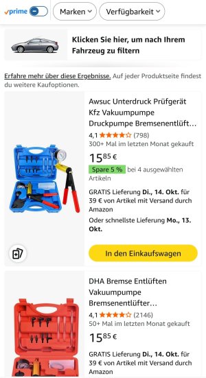

Nehm ich mir zu Herzen den Rat , der steht sehr gut da hat erst 98000 KM und ist nur Saisonfahrzeug :) ich suche jetzt mal ein Programmierer der mal schaut was mit dem Sprit luft gemisch eventuell nicht passt , der sauft beim start manchmal ab und stinkt extrem nach Benzin :)
