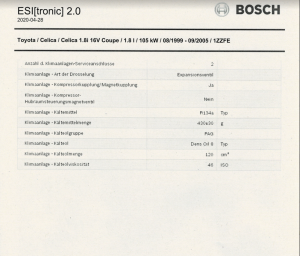

Der ausführende Betrieb sollte das eigentlich wissen. Wenn es daran schon hapert, sollte man lieber in einen anderen Betrieb fahren. Denn das zeugt davon, das der Betrieb sich nicht spezialisiert hat und keine moderne Ausrüstung hat. Denn jene könnten in einer Datenbank nachschauen ;)
430gr +- 30gr.
Sollten Teile des Systems ausgetauscht worden sein, muss die Kompressorölmenge entsprechend um den Betrag der ausgetauschten Komponenten nach Handbuch zusätzlich ergänzt werden. Aber auch das sollte ein FACHbetrieb wissen.
Was im Zuge des Klimaservice wünschenswert wäre: Auch mal an den Trockner denken und den austauschen, um lange was von einer intakten Klimaanlage zu haben:
www.nipponpower.de/trockner.html

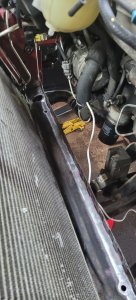

Moin!
Prüf mal folgende Leitung an folgendem Stecker:
Der Stecker befindet sich auf der Fahrerseite unter den Hupen, etwa hinter der Radhausverkleidung, Abschlepphaken über dem Nebler an einem Strang am Holm.
Dieser ist eigentlich für den Sirenensatz der TVSS, den die meisten Celicas aber nicht hatten. Dort ist eine Kappe drauf:
Dort ist ein rot/blaues Kabel. Mess dort vorher aber mal, ob da Zündungsplus anliegt. Sollte zumindest.
Und häng bitte keine hohen Lasten an das Zündungsplus. Also keine Halogen TFL, sondern wenn nur LED TFL. Ausser aber das TFL Set kommt mit einem Relais bzw. ausser Du hast vor, sowieso ein Relais mit zwischenzuschalten.

Hat wunderbar funktioniert :) danke
