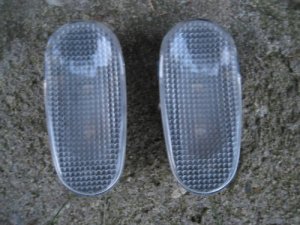

Hallo Ben,
vielen Dank für die Pics und Infos. Sieht echt Klasse und edel aus. Ich bin ja auch kein LED-Liebhaber, was die die Innen- und Einstiegsbeleuchtung angeht.
Ich habe mir vor kurzem 2 Einstiegsbeleuchtungen vom Opel Vectra B für ein einen kleinen Preis Ebay ersteigert, die ich als FRB einsetzen wollte. Aufgrund der Pics gefällt mir die zus. Einstiegsbeleuchtung bei Dir sehr gut! So würde ich die Opel-Leuchten, die ich sehr schick finde, für die Türen nehmen.
Für die Beschreibung der Verkabelung wäre ich Dir sehr dankbar.
