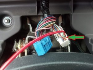

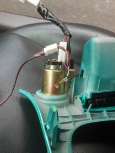

ein herzliches danke an dich, crx.
zwei kleine bilder, die noch zeigen wie ich dann strom und rücklicht angeschlossen hab.

PC Stecker...auch ´ne Möglichkeit! :D
