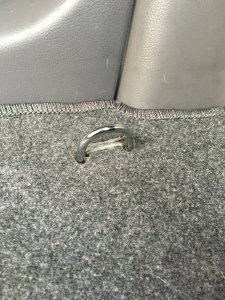

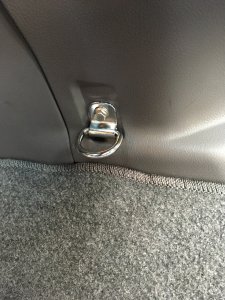

Moin
Die verchromten Zurrhaken hatte ich ganz vergessen...die könnte ich mal einbauen. :D
Das waren die hier mit der Teilenummer 58460-33010, von diversen Lexus, kosten ca. 15 EUR pro Stück:
Dann gabs noch etwas eckigere vom Toyota Hiace und Liteace mit der Teilenummer 66311-28010 kosten ca. 10 EUR pro Sück:
Ich habe beide jetzt noch nicht probiert, ob sie passen, aber ich gehe mal schwer davon aus. Unsere sehen ja genau so aus, nur in günstigerem schwarz.
Das Modul bzw. die Module für die Absenkautomatik habe ich bislang nicht verbaut oder gekauft, da es einfach ziemlich übel ist, ca. 180-200 EUR für so eine Funktion auszugeben (man benötigt zwei Module, daher der hohe Preis)
Falls es jemanden interessiert, habe die verchromten Zurrhacken nun verbaut, passen wunderbar.
