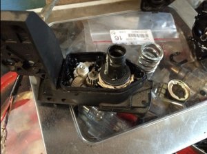

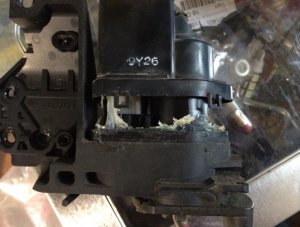

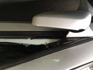

    Hier ein paar Fotos und Infos für die Veränderung des Abstandes mit welchem die Spiegel an die Türen fahren.
    So sieht es bekanntermaßen vor der Änderung aus, links fährt der Spiegel nicht weit genug und rechts fährt er an die Fensterleiste an:

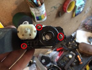

    Beim ausgebauten Spiegel den Motor entfernen und an der Motorabdeckung das Kabel lösen. Die Motorabdeckung ist dann nur noch geklebt, also einfach fest dran ziehen!
    Die drei Schrauben lösen:
    Sieht dann folgendermaßen aus:

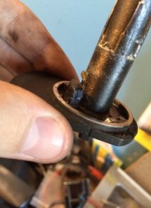

    Nun muss man die Feder hinunterdrücken um die Sicherungsplatte zu entfernen, habe dafür einen Gabelschlüssel genommen. Hinunterdrücken und die Platte nach vorne hinausziehen.

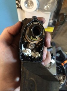

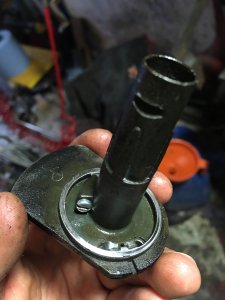

    Jetzt kommen wir zu den zwei Anschlägen, oben und unten:

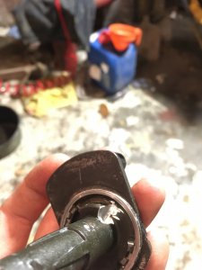

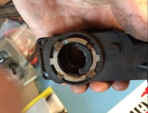

    Ich habe nur die oberen Anschläge bearbeitet.
    Links nach Gefühl weggefräst mit einem Dremel. Ist nur Alu, geht sehr gut:
    Und Rechts habe ich ein M3 Gewinde geschnitten und einfach einen Schrauben reingedreht, jetzt fährt der untere Anschlag an den Schraubenkopf an und der Spiegel ist um einiges weiter weg:

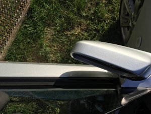

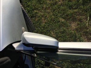

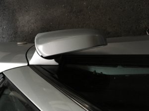

    Hier das Endergebnis:
    Bin noch nicht ganz zufrieden, finde sie könnten beide noch näher an der Tür sein. Werde das bei Zeiten mal anpassen.

    So jetzt wollte ich auch mal meine Anschläge bearbeiten.
    Allerdings krieg ich diese verdammte Feder nicht raus.
    Ich kann die zwar mit nem Gabelschlüssel runterdrücken, aber dann fehlen mir zwei weitere Hände um das Sicherungsblech rauszuschieben.
    Wie hast du das hinbekommen Alcarinqe? Gibts nen besonderen Trick?
    Will jetzt auch net ewig dran rumdoktorn bis das ganze Teile kaputt geht :-(
    Außerdem ist dann der Gabelschlüssel im weg wenn man damit runterdrückt.

    Hat sich erledigt, habs hinbekommen.
    Hab mit ner Spitzzange die Feder etwas zusammengedrückt.
    Ist dann zwar immernoch ordentlich Spannung auf dem Sicherungsblech aber mit nem dünnen Schlitz konnte ich es dann mit der anderen Hand raushebeln.
    Puh, was ne kack Fummelei.

    @Alcarinqe: Wieviel mm hast du bei der Fahrerseite etwa weggenommen?
  19. Alcarinqe
    Alcarinqe Member
    16. April 2017
    241
    Österreich
    Ich würde schätzen so 3mm, hab das aber nach Gefühl gemacht.

    Im September hab ich meine Spiegel ausgebaut weil ich die Anschläge bearbeiten wollte.. Jetzt hab ich es endlich mal in Angriff genommen.
    Wie ich weiter oben ja geschrieben hatte, ist das Entspannen der Feder im Spiegelmotor sehr fummelig.
    Die erste Feder hatte ich zwar abgekommen mit viel Gefluche aber um mir nicht unnötig die Finger zu verbiegen und die fummelige Mechanik im Spiegel zu zerstören (lauter kleine Zahnräder usw..) habe ich mir ein SST gebaut um die Feder auszubauen.
    Bestehend aus einem langen M8 Bolzen, einer M8 Mutter und ein paar M14 Unterlegscheiben (Innendurchmesser 15mm).
    Eine der Unterlegscheiben hab ich mit dem Dremel so bearbeitet, dass man auf den Außenring des kleinen "Metalltellers" drücken kann und trotzdem den Sicherungssplint rein und rauskriegt. Die anderen Unterlegscheiben dienen nur als Druckstück, da kann man auch was anderes nehmen.
    Ist kacke in Worten zu beschreiben daher ein paar Fotos:
    Mit diesem "SST" kann man dann die Feder bequem durch runterschrauben der "Spindel" entspannen und den Splint entnehmen.
    Einbau geht natürlich genauso. Muss halt mit ner Taschenlampe schauen wie weit man runterschrauben muss. Wenn man zuweit schraubt verbiegt man sich den Splint :-o
    Ein paar mehr Bilder (auch von den Spiegel Innererien) sind hier:
    https://drive.google.com/drive/folders/1TsELf8ZiC0dP1qwUL8lEkzXaZgTRdqTL?usp=sharing
    Der Motor ist übrigens von Mabuchi, steht aber leider keine Teilenummer aus. Der sieht genauso aus wie der in den Türschlössern, hat aber eine andere Welle. Den Kann man also nicht als Ersatzteil nehmen.
    Ein Hinweis noch zum Ausbau/Zusammenbau des Motors: Bevor man das Gehäuse des Motors öffnet sollte man das Motorkabel entfernen (die Gummidurchführung rauspulen), sonst bleibt die Motorplatine im Gehäusedeckel hängen und man verbiegt sich die Pins.
    Kann man zwar wieder gradebiegen aber zum zusammenbau muss man die Platine eh rausholen und wieder an den Motor stecken.
    Bilder davon hab ich auch hochgeladen.
    Das Motorgehäuse ist mit was sehr klebrigem abgedichtet. Als Ersatz beim Zusammenbau habe ich Sika Lastomer 710 genommen (das härtet nicht aus, also kriegt man den Motor später auch nochmal auf)
    Eingebaut hab ich die Spiegel noch nicht, die Beifahrerseite muss ich noch fertig zusammenbauen. Also weiß noch nicht wie die Anschläge nun sind.
    Insgesamt eine ziemlich Fummelarbeit für so wenig "Ergebnis" insbesondere Weil man die Spiegel wirklich komplett zerlegen muss.
    Hoffentlich muss ich das kein zweites mal machen :eek:
